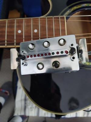

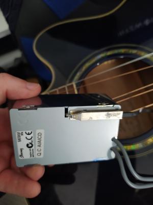

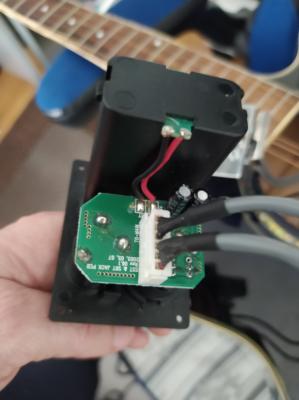

Tu guitarra tiene previo integrado?
Cual es?
RTB
por el 14/05/2022
Hola -rich-:
Este sería el Previo que viene integrado en la guitarra:
ibanez 5aeq45f acoustic guitar preamp
Muchas gracias. Un saludo.

-rich-
por el 14/05/2022
ibanez 5aeq45f
En la información que encuentro de esa ibanez, refieren otro previo.
Se lo instalaste tú?
O ya venía así.
Bueno... De cualquier forma, parece un problema del piezo.
Y el ruido puede venir del gain excesivo que necesitas para preamplificarla.
