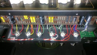

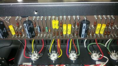

Carlos_No
por el 03/03/2020

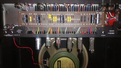

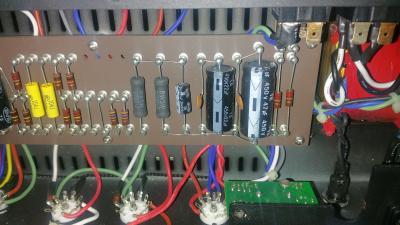

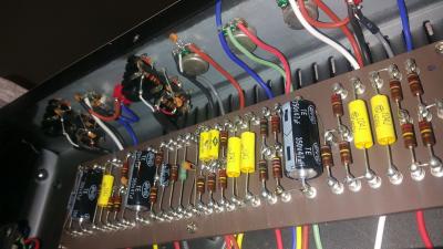

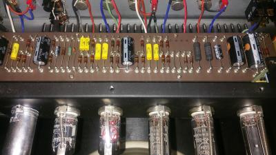

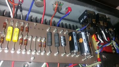

Ahí van las fotos de la placa

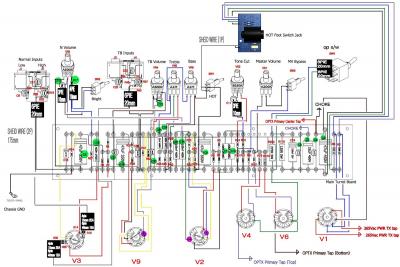

El esquema
Pedro Vecino
por el 03/03/2020
Dado el carácter aleatorio podría proceder de alguna válvula. Rectificadora incluida.
Independientemente de esto, la 12Ax7 Tung Sol en ese zócalo puede generar problemas ya que no es la más adecuada para soportar la función que tiene en ese ampli. Vox ha usado 12Ax7 Tungsol en varios amplis pero nunca en esa función (seguidor de cátodo) por el motivo comentado. Dado que va asignada exclusivamente al canal brillante puedes retirarla para probar usando el canal normal. Para descartar un posible problema con ella.
