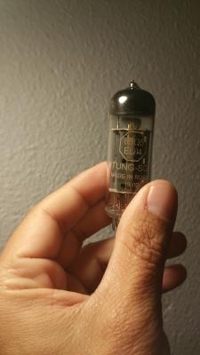

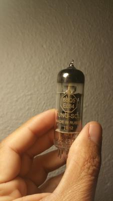

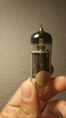

Carlos_No
por el 03/03/2020
Chavales...todos a dormir!!! Acabo de cambiar las el84 tung sol por las ruby originales y bye bye ruido. Lleva un rato enchufado y nada de nada. Seguiré no obstante con el oido alerta.
El caso es que a simple vista no he visto nada raro en las válvulas pero ahora os mando foto.
Es verdad también lo que comentas Newarna del condensador. A lo mejor lo llevo a que le hagan una puesta a punto y que le pongan todas las válvulas nuevas y de calidad.
Chavales, sois todos unos figuras!!!

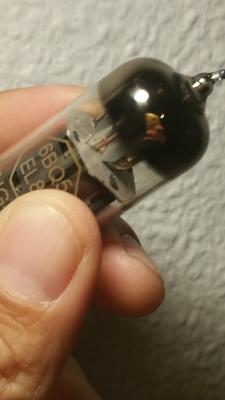

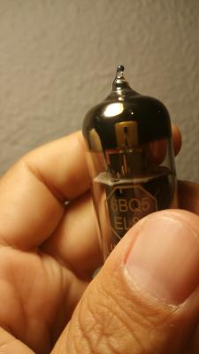

Carlos_No
por el 04/03/2020
El destello pequeñito en la cabeza de la válvula es un picotazo
Rubén C.
por el 04/03/2020
Bienvenido al club!!! El ruido que te hacía el ampli era muy similar a lo que me había pasado a mi con un poro en una válvula en el classic 30... cambié todas las válvulas (que ya le tocaba) y listo.
Ojalá "solo" sea por el poro y no por otra cosa (digo "solo" porque cambiar válvulas...barato no es)... ya nos irás contando!
