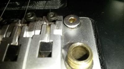

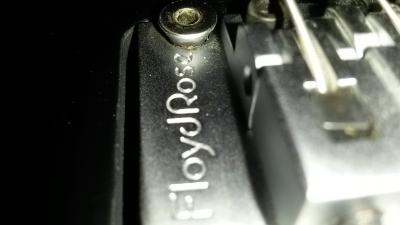

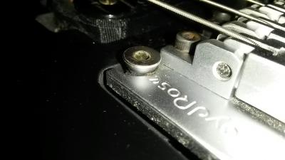

#3 no, no es Schaller...es de la serie 1000, así que no se si habrán repuestos. Parece que si, las cuchillas son el problema, descarté todos las demás causas y solo queda esa. Además desde arriba se las ve un poco gastadas (adjunto imágenes de eso)

Pero, perdona que insista ¿que es lo que se ha desgastado las cuchillas del Floyd o los postes donde apoyan las cuchillas?, si son los postes se compran otros y ya esta.
Es raro, incluso siendo un serie 1000 que se te hayan desgastado las cuchillas, y si son los originales, Floyd Rose (el tío, vamos el dueño de la empresa y anterior guitarrista de Q5) da una licencia a Ping en Korea que es quién fabrica estos puentes y son los originales, pero solo para que los monten OEM, si quieres uno de recambio tienes que pillar el alemán de Schaller, pero vamos estos son tna originales como el Schaller.

#10 Por lo que se ve en las fotos, son las cuchillas (la cuchilla inferior, para ser precisos). A mi también me es raro que se desgaste así con tan poco uso, lo único que puedo pensar es que en el lugar donde la compre le ajustaron la altura con las cuerdas tensadas y yo recién note el problema ahora porque se me dio por palanquearla mas seguido ahora. Y si te fijas en las fotos que subí no parece que haya forma de tener repuestos para las cuchillas. Creo que la solución mas barata y eficaz es mandar a hacer la pieza en acero junto con los pivotes. Ahora esto significa desarmar el puente completo, esperar una replica exacta, rearmarlo y recalibrarlo y obviamente destensar el alma del mástil para dejarla en reposo mientras este sin las tensiones de las cuerdas.

La más barata es que te las lime un luthier, esas cuchillas dan para dos o tres limadas si se hace bien.
