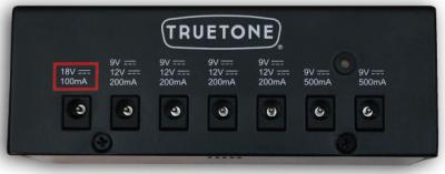

Pues como te dicen si tienes pedales digitales por daisy chain siempre se produce algún ruido, en mi caso tengo todo en daisy chain y tengo claro que el ruido se produce por el strymon que tengo. Solución? He decidido invertir en una fuente aislada, recientemente salió la 1 spot pro, me he encargado la cs7, con siete salidas aisladas y realmente tiene muchos ma, puede ser lo que necesitas, me llega en dos dias, ahi te cuento si el ruido desaparece.

Y listo, todo funcionando, cero ruido, nada, siete pedales he conectado y adios ruido!
Muy recomendable.

Gracias yoyo1983. Me planteo entones comprar esa fuente que parece que va bien con los strymon y encima me alimenta el pedal mxr de 18v. Lo unico que por internet no veo mucho sitio a buen precio donde comprarla...
