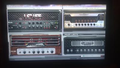

Uso conector Jack a PC y Plugins free tipo Ignite Emissary nadIR STL tones
Valver de Nalex
Legion, Lecto de Poulin

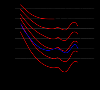

A volumen bajo los bajos desaparecen, efecto de nosequien, Foto:
