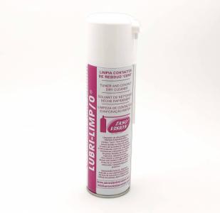

Pues el limpia contactos ahora mismo no lo tengo delante pero estoy casi seguro de que es este "Limpia Contactos Residuo 0 250ml LUBRI-LIMP-0-335"
Pedro Vecino
por el 09/07/2021
Si es ese, no es el adecuado. Para los potenciómetros debe tener residuo, que es el que lubrica el contacto y facilita la conexión entre el cursor y la pista de carbón. Este hay que aplicarlo con medida y conviene evitar que pase a la placa del circuito impreso o al chasis. Para ello puedes usar una bayeta fina por debajo del potenciómetro tomando la forma del mismo.
El que has usado es para conectores internos, zócalos de válvula, etc. O sea: básicamente conexiones mecánicas no móviles. También sirve para conectores móviles (jacks, clavijas din y cosas así) pero mejor sobre contactos nuevos que sobre contactos con uso. Para los usados es mejor el mismo que el de los potenciómetros. Con la misma precaución: usarlo con cuidado sin inundar nada ya que no se evapora.
Yo suelo usar CRC Contact Cleaner para el sin residuo y CRC 2-26 para el con residuo.
