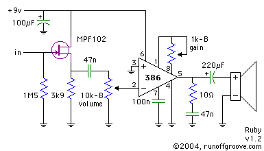

Hola,
Para este ampli recomiendan estos tres transistores:
2N5457, MPF102, J201
¿cual de ellos pensais que es el mejor, para este ampli?
¿Y cual deberia ser la mejor medida, fet me parece que se llama , que debe tener?
Un saludo, gracias.
toni diaz
por el 17/01/2016
Hola el transistor original es el MPF102, pero en españa es difícil encontrar los tres que mencionas, el equivalente fácil de encontrar es el BF245. Este mini ampli de dos vatios lo tengo hecho en un osito hueco de mi hija jeje

Gracias y el hfe? recomendable?
toni diaz
por el 17/01/2016
Jajaja no te preocupes de la ganancia del fet . este es un proyecto muy sencillo y el bf245 tiene una ganancia un poco más alta que el mpf102 y un poco menos que el j201 no vas a notarlo
toni diaz
por el 17/01/2016
Puedes cambiar la resistencia de polarización del trans por un trimmer para afinar a los famosos 4,5 V.

el bf misma colocacion?
toni diaz
por el 17/01/2016
Uff No recuerdo, mirate el datasheet
buscomadrid
por el 18/01/2016
Hola al final he conseguido unos BF245C, por lo que he visto son casi lo mismo.

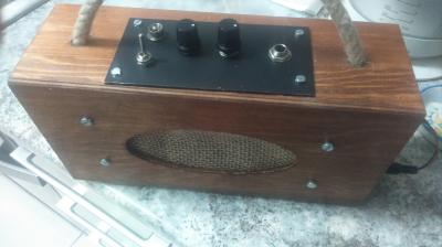

Bueno este es el tipo de amplis "pequeñitos" que monto.......... :super_icono:
toni diaz
por el 19/01/2016
Coño un cigar amp!! Muy chulo jeje

Si no quieres usar trimmers para conseguir los 4.5v usa este circuito para la bateria que ya te los da
http://www.runoffgroove.com/bb-pwr.html
