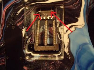

Acabo de adquirir una jackson, y al parecer la rosca de los tornillos de los muelles esta corrida, alguna idea de como resolver esto?
¿te rrefieres a los muelles traseros que sujetan el puente floyd rose?
si es el tornillo que sujeta los muelles prueba a sacarlo, atrancar uno o dos palillos para los dientes pegado con cola de carpintero y una vez se haya secado volver atornillar el tornillo,
esto lo hacen incluso con algunas guitarras ya de fabrica vienen con alguna chapuza de estas y funcionan bastante bien.
Suena bien, lo voy a intentar, luego te digo como me fue....
aparte de ese problemita, en el mastil cuando lo golpeas un poco como que parece que el alma esta suelta, intente apretarla pero no consegui la llave allen, crees que este rota? al parecer le han dado bastante cania a la guitarra...

creo que me mal interpretaste, no es la rosca del tremolo que esta corrida, sino los tornillos que sujetan los resortes del puente debajo de la guitarra...

Yo he echo lo de los palillos y va perfecto, y sino busca unos tornillos mas grandes.
