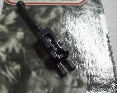

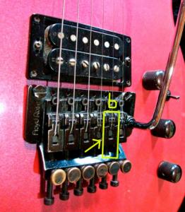

Estimado amigos, tengo una duda ya que se me rompió en dos partes un "Saddle" de una guitarra Kramer Pacer Imperial del 86 que acabo de comprar y al estar haciendo el cambio de cuerdas, inesperadamente se partió, seguro debido a su edad, la verdad no lo se por que esta guitarras montan Floyd Rose Alemán. En fin, el caso es que he buscado el reemplazo en e-bay pero me encuentro con que esta pieza debe ser reemplazada según la cuerda que le corresponde (E A D G B E), en este caso a mi se me rompión en la cuerda b (si). Anexo foto - por lo que entiendo debo buscar un saddle para cuerda b - ¿ésto es cierto?
Mi pregunta es
¿Efectivamente cada saddle debe corresponder a la posición con respecto a la afinación de la cuerda?
¿No es una pieza que pueda colocarse ya sea en la 1a, la 3a o cualquier otra cuerda?
Gracias y espero ayuda

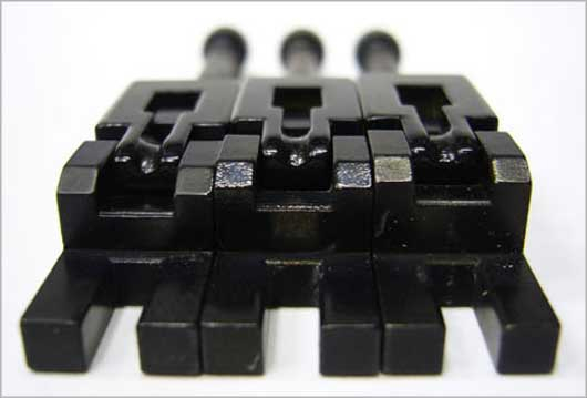

#1 Ojo que los sadles están numerados, depende de la marca del puente, del floyd original, no sé como iran.
Los sadles van por pares, es decir los dos centrales llevan el mismo número, el primero y sexto llevan otro y el 2º y 4º otro.
En Schaller me parece que los de los extemos eran 0, los dos centrales 3 y los otros dos un uno. Ahora mismo no recuerdo lo tendria que desmontar el puente.

ante las dudas de nomenclatura las tiendas suelen poner para qué cuerda es... y efectivamente es así, las alturas varían según las cuerdas, así forma el radio, van emparejadas 1-6, 2-5 y 3-4 y no se pueden intercambiar entre ellas.

Yodaferth, no estoy seguro si es schaller, debe serlo por el modelo y la época de la guitarra que montaban Floyd Rose ORIGINAL, aunque por ninguna parte dice que lo sea (solo por fuera como se ve en la foto)
YA encontré en México un distribuidor de All Parts.com, y a lo contacté vía FaceBook, pero como suele suceder por estos lugares, aún no me responden.
Tengo varias guitarras y como la Kramer la acabo de comprar debía probarla así que le quité un saddle a una Fender Heartfield que trae Floyd Rose PRO, y le funcionó de maravilla, pero ahora la Heartfield necesita su Saddle.

Mil gracias TARIU , eso de la curvatura lo explica todo.
Me venden un saddle suelto pero el vendedor ignora a qué cuerda corresponde ¿hay manera de saber para qué cuerda es?
Gracias
Tariu
por el 07/06/2015
si es bueno (que cumpla la licencia al menos, que luego hay de todo)... por debajo tendría que poner un número, 0-2, 1-3.. depende o letra a-c pero a saber... lo suyo sería medirlo con un calibre y comparando con el tuyo, la pieza que cambia es la frontal, la que va atornillada a la base
