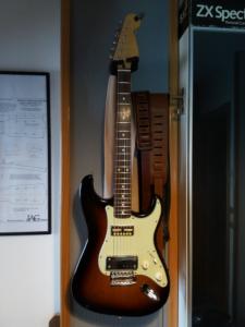

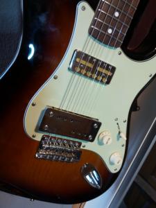

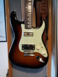

Pues yo acabo de montarme una strato de rockinger y me monté una de Warmoht hace siglos.
Rockinger tiene una calidad buena, pero Warmoht es insuperable. Claro está la diferencia de precio.
Si no quieres nada custom, rockinger. Si quieres polleces tipo, mástil de perfil wizars, doble radio, trastes de acero, routing especiales, pues Warmoht.
Has de tener en cuenta con rockinger varias cosas. (Como digo estas semanas de atrás acabo de montar una para hacerme um "Coodercaster")
1° el mástil no lleva los agujeros del talón hechos, como no tengas experiencia en esto cagarla es muy fácil. Dejar el mástil perfectamente alineado con las cuerdas y los polos de las pastillas no es cosa baladí.
Un
2° pide el servicio de cejilla tallada. Te ahorrarás problemas. A mi me vino con una Tusq curva y el asiento es plano... Para matarlos. Menos mal que pedí uno en bruto de hueso para hacerlo yo.
3° los agujeros del goloeador y la placa del jack, tampoco están hechos, pero esto puede ser una ventaja por si quieres poner otro tipo de golpeador
4° En el kit no trae la cover trasera.
Por otro lado el mástil es una delicia de trastes perfectamente acabados y pulidos. El cuerpo es un mueble estupendo.
Espero que te sirva de ayuda. Warmoht hoy en día se sale de presupuesto, para esa ya te compras una hecha.
Te dejo foto de mi Coodercaster.
Un saludo.
