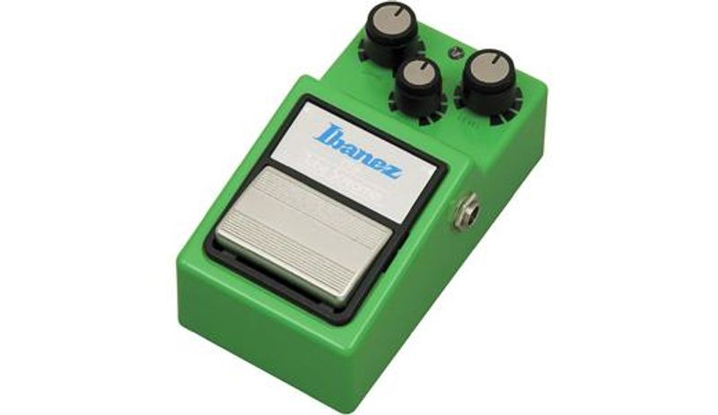

Buenos días, hoy le abrimos ficha al OVERDRIVE, así en mayúsculas.
Tube Screamer o TS-808
Si hay un pedal clásico en la escena de los overdrive es el mítico Tube Screamer. El TS-808 no deja de ser la evolución del Boss OD-1 del que ya hablamos, básicamente cambiando dos cosas. Añadiendo un control de tono y usando clipping simétrico.
Diseñado por S. Tamura a finales de los años 70's alrededor del (ahora mítico) chip JRC4558D, y usando soft clipping de silicio, es un pedal que se ha ganado su reputación usándolo de una forma similar al RangeMaster, empujando un ampli ya saturado o al borde de la saturación. En esta aplicación no solo recorta graves y añade contenido armónico, sino que su EQ con un boost de medios nos ayuda a destacar en la mezcla de directo como pocos otros pedales.

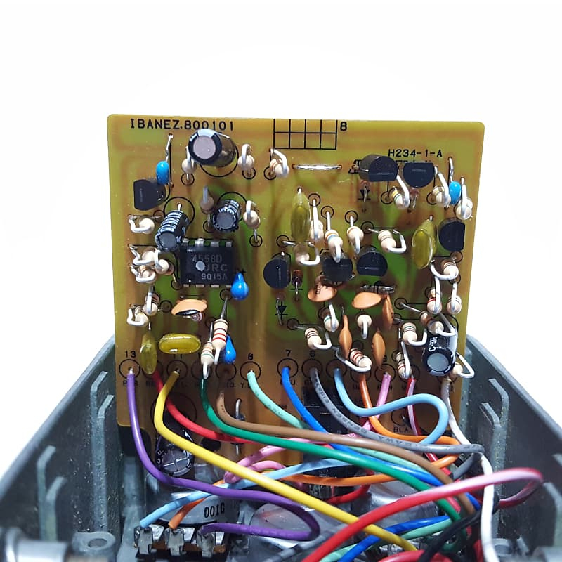

Como circuito lo primero que debemos saber es que el original no es True-Bypass, sino que usa un sistema de buffers para aislar la señal del mundo exterior y darle la impedancia adecuada, despues la señal pasa por el bloque de amplificación con clipping donde la señal es recortada (clipping) y filtrada (recortando mas en unas frecuencias determinadas que en otras). De ahí pasa a la sección de tono y de volumen, actuando la sección de tono como un filtro paso bajo variable. Y finalmente tenemos el buffer de salida que se encarga de que el circuito salga del pedal con la impedancia correcta.
para aquellos que les guste la electrónica y no lo hayan leído les dejo esta otra pagina donde analizan con detenimiento el circuito: https://www.electrosmash.com/es/tube-screamer
¿Y por qué es tan famoso el Tube Screamer?
Pues porque Stevie Ray Vaughan lo usó como base de su tono y después de él lo ha utilizado casi todos los guitarristas famosos que puedas imaginar.
¿Es el pedal más clonado de la historia?
Seguramente sí. Hay todo tipo de clones desde de marcas baratas a boutique, reconocidos y no reconocidos. Desde el JHS Bonsai pasando por el EQD Plumes al Clay Jones OD o el Landgraff Dynamic Overdrive.
¿Como suena el Tube Screamer?
No me quiero despedir sin antes recomendar la lectura de este hilo escrito por el gran forero Noise sobre las primeras versiones del Tube Screamer: https://www.guitarristas.info/foros/ibanez-tube-screamer-guia-completa-historia-modelos-versiones/313962
