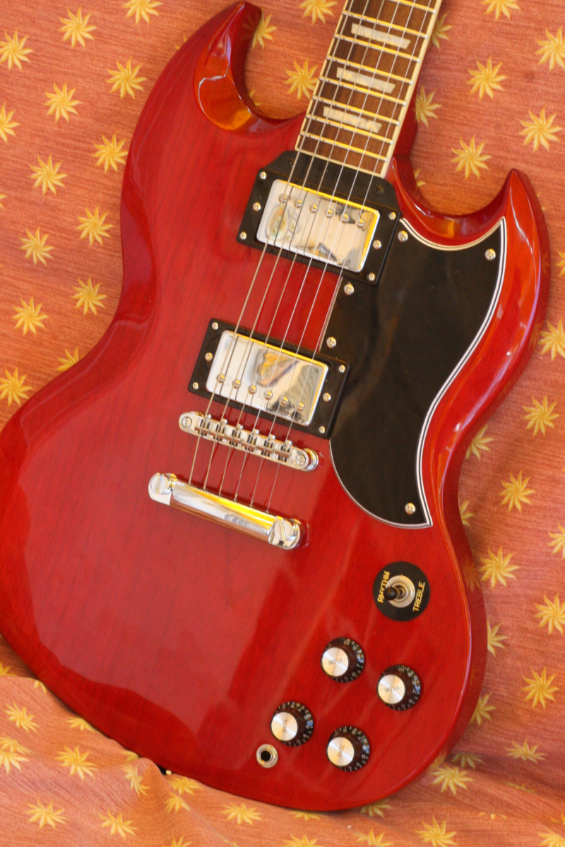

Me he decidido por la Vintage esta, porque el cuerpo no es simétrico, y de entrada, no sé porqué me pareció que cabecearía menos que una Gibson. El hardware como es Wilkinson, pues ya da cierta garantía. Las pastillas y el cableado me da igual cómo sea, porque los cambiaré. Pero las pastillas realmente están bastante bien, no haría falta cambiarlas si no quieres...
Como antes de comprarla he buscado info por internet pero no he visto gran cosa, pues hago el topic por si a alguien le sirve...
Voy poniendo fotillos y comentando algún detalle. Iré editando el post para añadir fotos, etc.
Fijaros en el detalle que los cuernos no son simétricos. He visto otras que si lo son, pero esta mía no es simétrica.
No sé si por esto o por los rebajes, o por el peso ( 3,5 kilos más o menos) pero no cabecea. Supongo que será un poco por todo. Pero no cabecea.

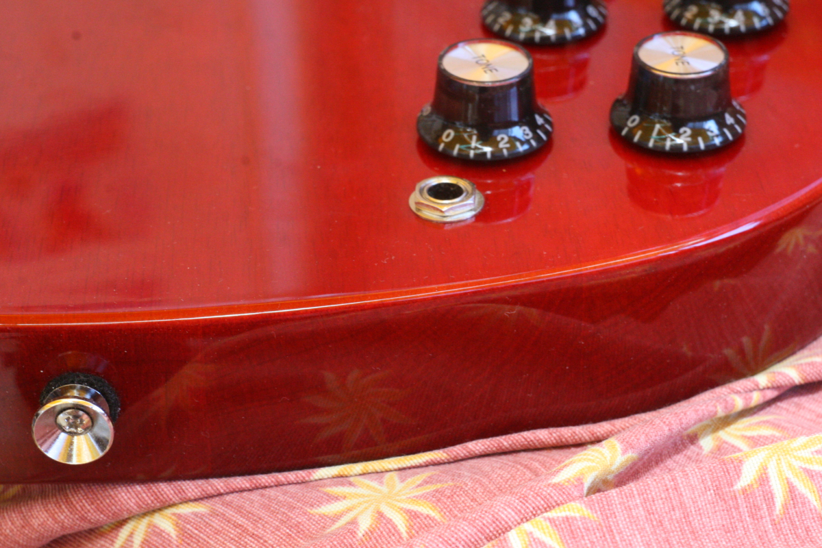

Ojo, los knobs que lleva ahora se los he cambiado ya. De serie lleva unos negros tipo bell, los negros con forma de platillo volante. Me molan más estos, que están marcados con "Volume" y " Tone". Además en un rato que tenga le pongo unas pointer washers y la dejo niquelada. ( esas arandelitas que tienen un puntero y te marcan el número al que está el pote)

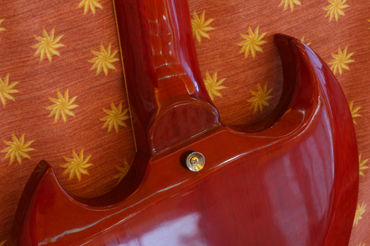

Esta mía en concreto es de tres piezas. Está muy bien ensamblada, sólo soy capaz de ver las junturas en el lateral. Por delante y por detrás no se vé.
El ancho del cuerpo es de 36 mm.

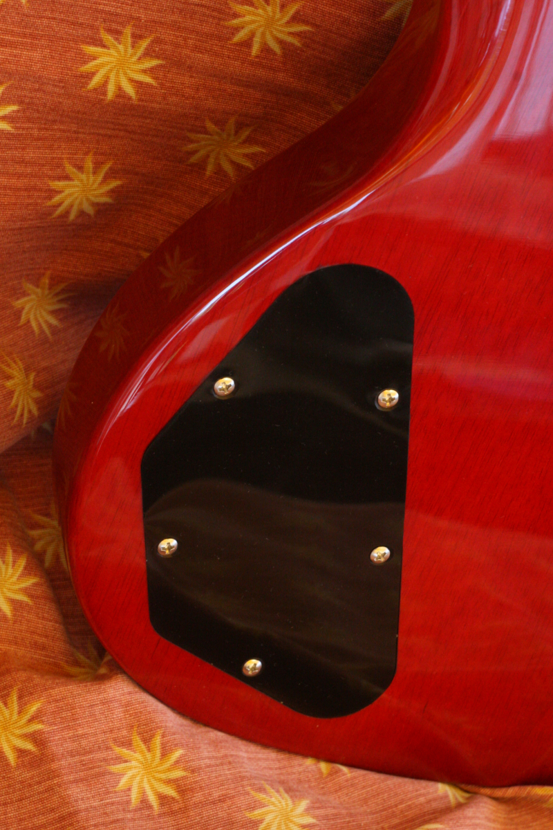

La tapa de la electrónica está super ajustada, cuesta hasta sacarla.

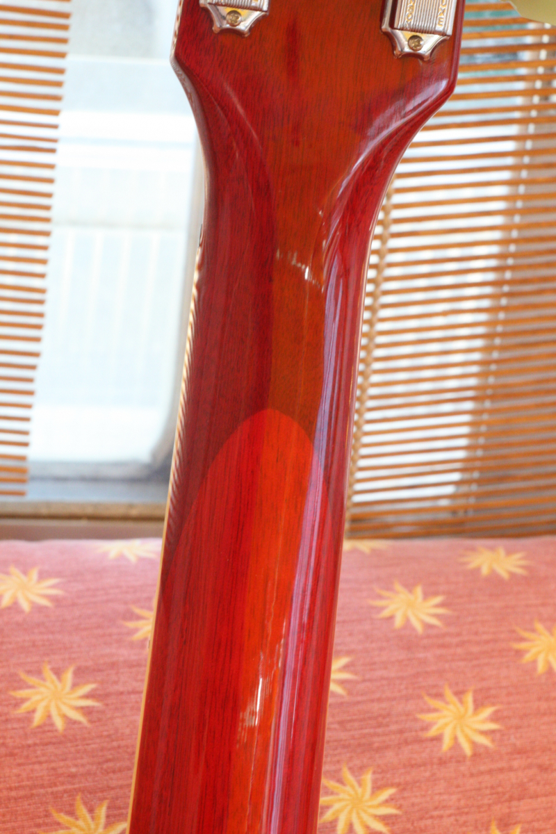

Detalle del mástil, no es de una pieza.

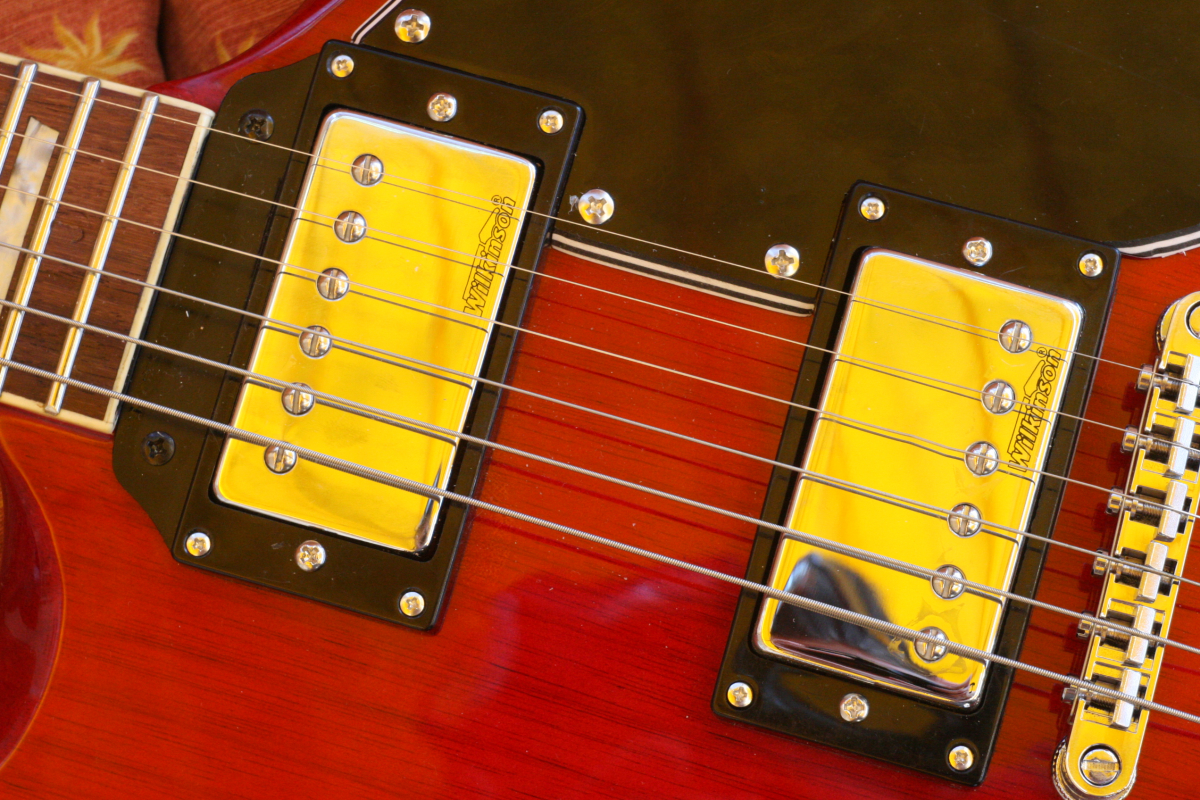

Las pastillas también son Wilkinson.
Tenía pensado cambiarlas porque tengo unas humbuckers paradas en casa. Pero realmente no es un cambio obligado. Encuentro que suenan muy decentes. porque ya tengo las humbuckers en casa, porque si no, dudo que comprara unas a propósito...

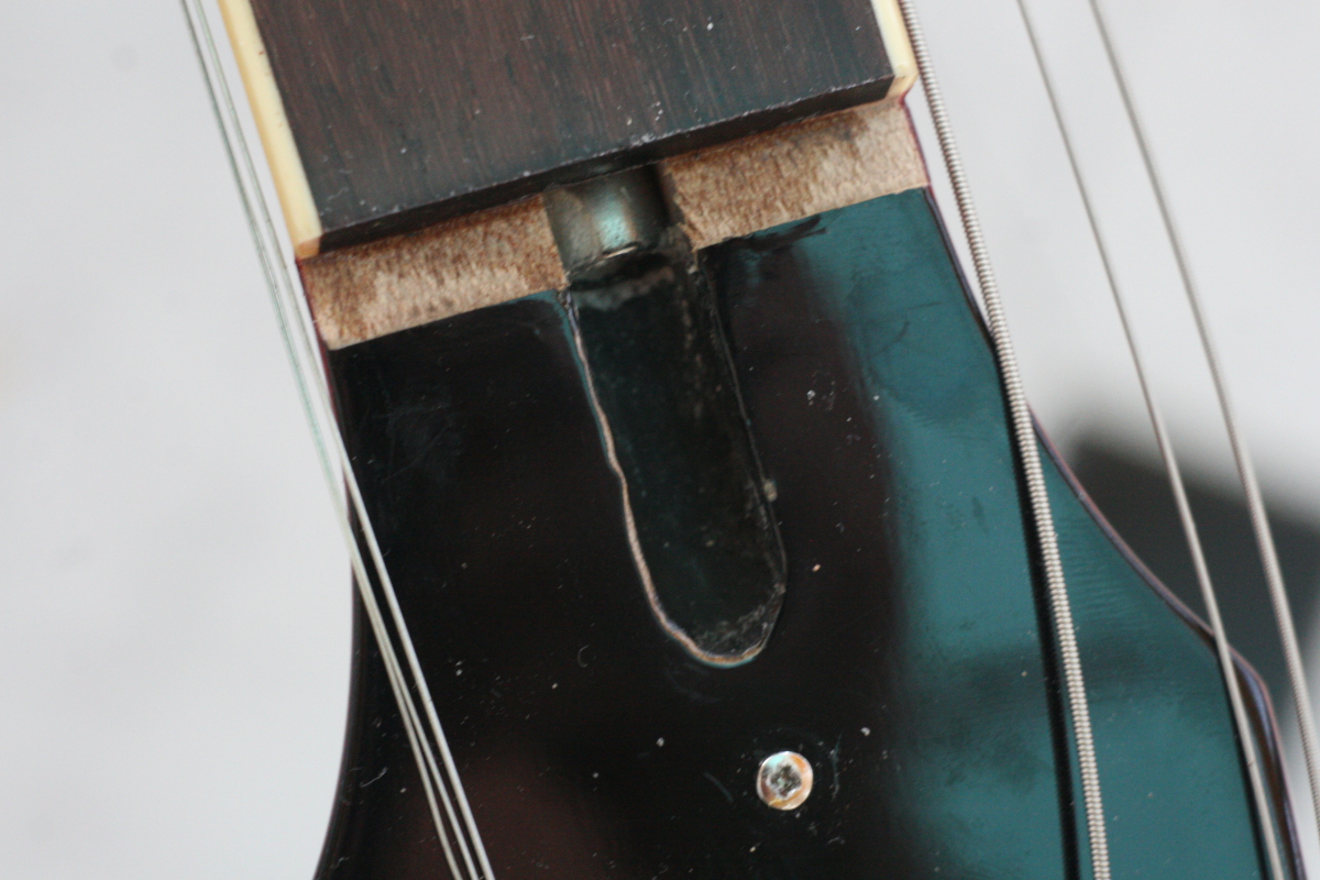

Yo como cambio obligatorio veo la cejuela y repasar el hueco donde apoya la misma (en la mia era una basura, apoyaba en un pegote tocho de pintura).

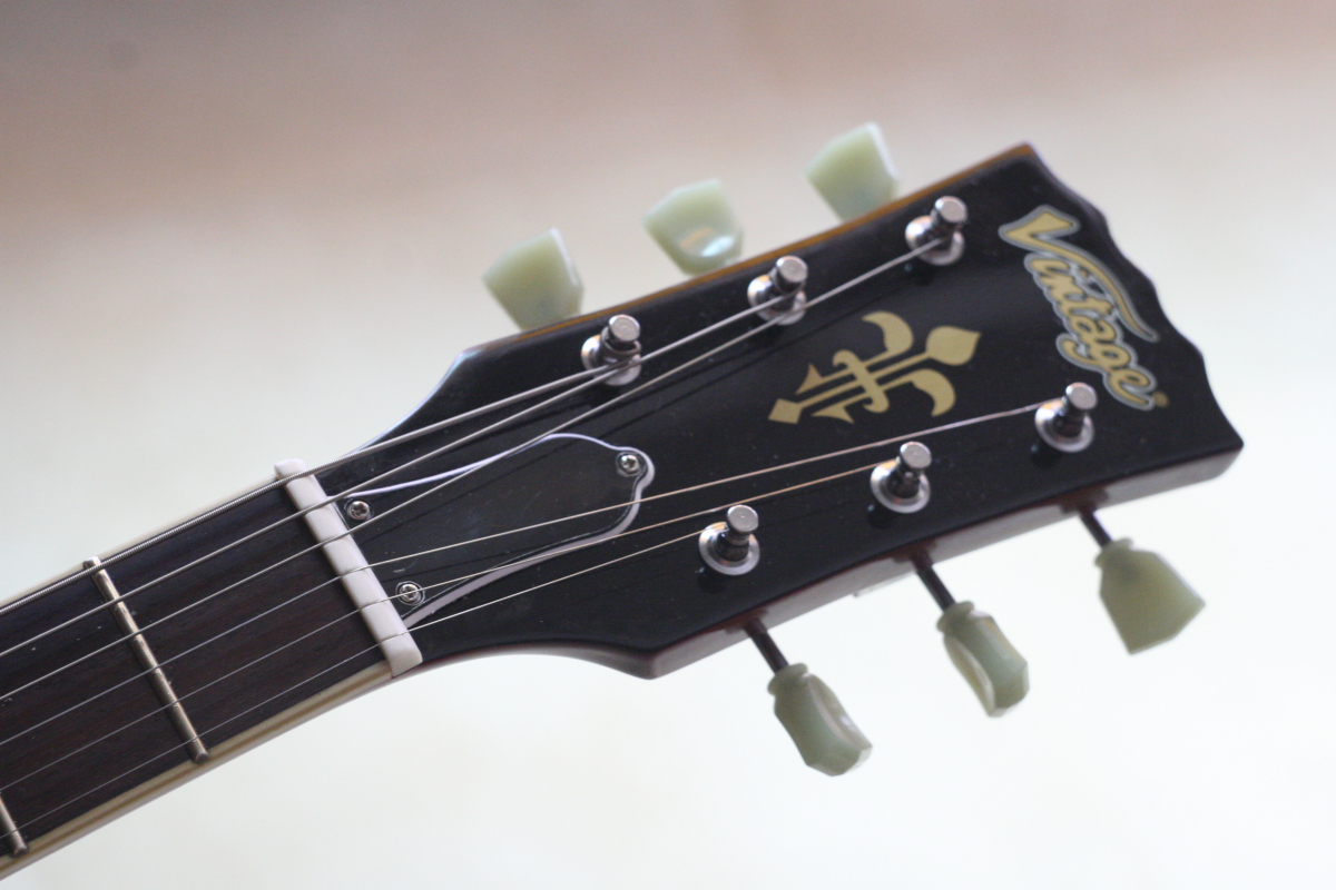

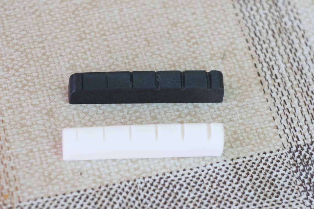

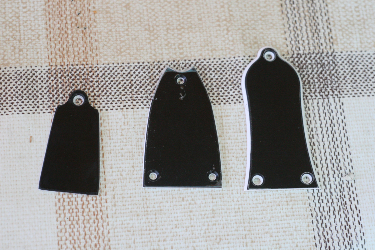

Ayer por la tarde-noche en un rato me decidí a cambiarle ya la cejuela. La Intervención del compañero hablándome de la cejuela me motivó a hacerle ya el cambio para ver cómo estaba el surco de la cejuela.
Lleva de serie una cejuela negra. No está mal, pero me gusta más una de hueso. Además, estéticamente también me gusta más ver la cejuela blanquita.

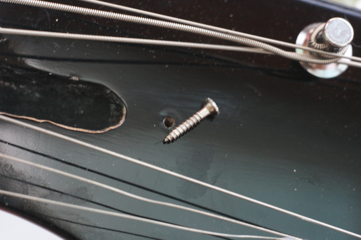

Le tuve que quitar el plastiquito que cubre el alma, pero el tornillito tenía la huella jodida y lo tuve que quitar con unos alicates.
A la izquierda está la tapita original, que no me gusta mucho, y las otras dos son candidatas para reemplazarla.
La cejuela la he sacado super fácil. Con un golpe seco con un martillito.
La ranura de la cejuela está bien. Sin guarrerías. Menos mal.
La cejuela negra no está mal mal. Normalmente en guitarras baratas las ponen peores. No es una cejuela de puta madre, pero no es de lo peor...
La blanquita es la de hueso que le voy a poner. una cejuela típica para LP , de 43 mm.
La he tenido que rebajar un poco por la base y retocar los surcos un poco.
La cejuela y la tapita nueva ya puestas. Me falta ajustar al máximo los surcos, pero lo hago con unas galgas que tengo que no encuentro...a ver si cuando las encuentre la acabo de dejar fetén. Pero ahora ya está bastante bien y se puede tocar con ela. sólo falta un ajuste cojonésimo.

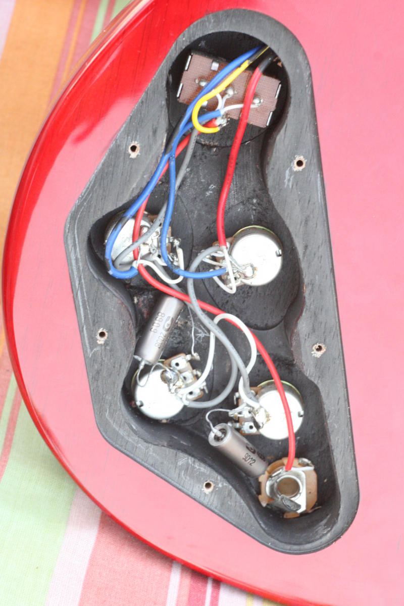

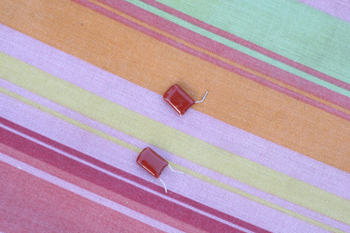

Ayer en un rato le cambié los condensadores.
Lleva de serie dos condensadores de 0.047 Uf, de estos de poliester...
Le he puesto un par de aceite, de 0.015 en mástil y 0.033 en puente, más que nada en espera de que le ponga las pastillas, que ayer las dejé preparadas para colocarlas cuando tenga un rato y ganas.
Los potes potes son pequeños, No hacen ruido, van finos. Me gustaría cambiarlos pero me da un poco de palo tener que rutear un poco para hacerle sitio a los nuevos ( s ilos pongo grandes)
Estoy dudando entre dejarlos como están, cambiarlos por otros pequeños, o rutear y poner unos grandes,,,
El selector es lo que veo más chusco. No lo veo de mucha calidad, aunque hace lo que tiene que hacer, no hace ruidos...Pero se ve un poco flojo...
