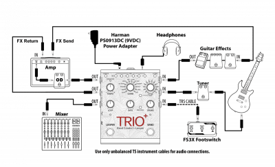

#299 Esto está explicado detalladamente a lo largo del hilo, desde el primer mensaje. El trio+ mezcla los instrumentos y aplica o no efectos según las salidas que uses.
Tenemos 2 salidas: AMP (en principio para guitarra y sus loops) y MIX(en principio batería + bajo).
Para grabar lo ideal es usar las 2 a la vez, de esa forma en MIX tendrás la batería+Bajo sin efectos indeseados. Yo creo que la gente que quiere calidad usa el trio para grabar esta parte y ya está. Lo conecta a una interfaz de audio, le das a iniciar el pedal (con todo ya secuenciado), y con tu DAW lo grabas (yo uso Reaper). Así tienes en una pista la batería y el bajo .
Podrías tener en una pista la batería y en otra el bajo si lo grabas en 2 veces: bajas el volumen de uno, y grabas el otro. Y viceversa. Pero según el DAW puede que tengas más o menos problemas para conseguir que las 2 pistas vayan luego sincronizadas en el tiempo. En cualquier caso, no creo que sea malo tener que grabar bajo y batería en una pista porque puedes ajustar ambos volúmenes en el propio Trio+.
Kuri ya destacó la importancia de conectar el cable de AMP OUT, aunque no vayas a usarlo para grabar. Si no lo conectas, la guitarra también saldrá por MIX. mezclada con el bajo y la batería, y todo tendrá el efecto de ecualización de guitarra que aplica el trio (indeseado para la batería y el bajo).
Grabar la guitarra la puedes hacer a parte, como cada cual prefiera, con su método preferido. O puedes armar toda la canción con loops de guitarra incluídos y grabar a la vez si tienes un interfaz de audio con 2 canales. Y ahí ya, el sonido de guitarra, cada cual con su método y equipo.

Hola, yo utilizo éste gráfico para las conexiones, que es más visual, espero que ayude.

#303 Está claro que esto es lo más cómodo.
La pega es que no puedes usar la ganancia del ampli para grabar los loopers. Yo los emulo, metiendo una pedalera de multiefectos (g1four) en el lazo de efectos del trío... Para armar la canción es lo más cómodo.
Por eso comento yo la otra forma... meter la ganancia del ampli "dentro" del loop de efectos del trio. La pega (muy incómoda para mí) es que las guitarras que llevas grabadas en el trio se las devuelves al ampli por el fx return... y ya ahí no puedes controlar el volumen ni en el ampli. Hay que tenerlo todo muy previsto, empiezan a surgir ruidos, etc. No es práctico.
Así que usaré el esquema #303 . Pero es una pena, porque cuando uso un patch de la pedalera que incluye emulación de ampli y pantalla, me gusta desactivarlas para usar el propio ampli de válvulas. Osea, que no solo es tema de ganancia. Es por sonido.
