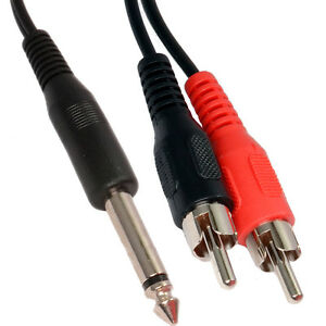

Por lo que leo lo mejor es conectar la salida del trio plus que hace el acompañamiento a unos altavoces en lugar de todo al ampli. Me podéis decir que tipo de cable se necesita? Con algo jack a 2 rca como esto iria bien?
beticario
por el 16/05/2021
Te diría lucas que las salidas son mono, que me corrijan si estoy equivocado. Por lo que con ese cable, creo, que escucharías en un altavoz todo y en otro nada.
Lo que sale del pedal es mono, por lo que yo lo conectaría solo a un altavoz. O si quieres ya a tantos altavoces como quieras, pero la señal va a salir la misma por todos.
notfx
por el 16/05/2021 6 anuncios en Mercasonic
#274 Correcto, la salida es mono. En todo caso necesitarias ese mismo cable que pones en la foto pero con el Jack Mono.
