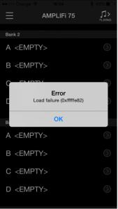

hola, alguno que tenga el ammplifi 75? le salen los bancos de presets completos, los que vienen de fabrica , siempre que los intento abrir me salen vacios.
Gracias cualquier ayuda.

Has probado a actualizar a la última versión el amplifi 75? A mí en el 150 y en el TT no me ha dado nunca problemas.

A mi me salen sin problemas. Tengo la versión 2.10 de la aplicación para iOS, que salió hace relativametne poco. Antes no me aparecián más que los 4 presets.
¿Alquien sabe si se pueden cargar en las posiciones ABCD los cuatro presets de un banco a la vez desde la aplicación?

Tengo la 2.1, también , puedo hacerle algo para reiniciar de fabrica, o será problema de el iphone?
He leído en algunos foros que puede ser problemas con el Bluetooth

Yo también tengo los cuatro de fábrica.
Yo puse un preset mío en el banco 2, es decir, tampoco me lo carga el amplio de primeras. No intenté borrar los de fábrica, así que tampoco se si se puede, me imagino que sin problemas.... o quizá es suponer mucho.

¿También tienes la versión 2.1 del firmware? Ahora tengo dudas de si los bancos los empecé a ver después de actualizar el firmware o después de actualizar el software.
El "reset" de fábrica es muy sencillo:
- Apagas el Amplifi
- Presionas el botón de volumen/blender (el gordo) y el botón de "Tone" simultáneamente y los mantienes pulsados
- Enciendes el equipo (obviamente con la otra mano) mientras mantienes pulsados los botones anteriores.
- Esperas un par de segundos o así hasta que el equipo arranca.

Yo tengo también la 2.1
Yo vi los bancos al actualizar ya que el primer firmware de casa era muy antiguo, y solo estaban los de casa.
