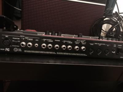

Muchas gracias Carlos, pude resolver el problema con los bancos de fabrica haciendole un reset, a su estado de fabrica, cada vez mas contento, excepto que aun sigo comiendome la cabeza con lo de el looper, adjunto una foto para escuchar mas ideas, ( cualquier idea me ayuda mucho)
Gracias.
Santiago
por el 22/01/2015
Presiento que poca salida hay, yo tengo el TC Ditto y mientras no cambie de preset la cosa va bien, en cuanto lo cambio todas las capas pasan a tener el sonido del nuevo preset.
El proceso de sonido desde la entrada, pasa por el ampli con sus efectos y no hay un puente que los evite y si lo metes por Aux no puedes variar el sonido.
Así que poca cosa se puede hacer.
