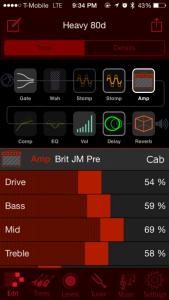

Buenas, tengo el Amplifi 75 desde hace unos días y me gusta mucho su sonido. Lo que no acabo de ver es cómo puedo cargar los presets desde el controlador del iPhone al ampli. Puedo cambiarlos temporalmente pero luego vuelven a aparecer los de fábrica. ¿Alguna sugerencia?Alguien lo ha puesto en el hilo pero no me queda claro. Gracias de antemano.

Fernando Ruiz
por el 18/01/2016
#297 Pacífica:
Hola, abres la aplicación amplifi, ya sea en tu teléfono o en tu tableta, en la parte superior derecha despues del nombre del
Preset con el que este trabajando, en la foto que adjunto después de (heavy 80d), aparece un cuadrado rojo con una flecha hacia arriba, lo oprimes y se desplega un menú, en el cual estan las opciones para guardar el preset nuevo, ya sea en la aplicación o directamente en el amplificador, ten en cuenta que si lo grabas en el amplificador te va a remplazar el preset que viene de fábrica en la posición que estes usando de las 4 disponibles.
