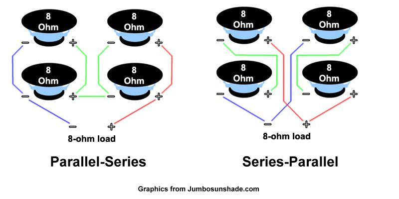

Que impedancia resultante necesitas para tu cabezal?
JDIOX
por el 10/06/2021
Te refieres a la salida del amplificador?
soporta 4-16 Ohm .
dollyboy
por el 10/06/2021
Yo lo pondría a 8 ohms resultantes, ya que tu cabezal se adapta automáticamente entre 4 y 16 ohms.
Para hacer la conexión a 8 ohms: tienes que conectar 2 de ellos en paralelo (1/Req= 1/R1+1/R2=1/8+1/8->Req=4ohm) por un lado y otros 2 en paralelo por otro; y las Req resultantes ponerlas en serie (Req=R1+R2=4+4=8 ohm) y así obtienes una impedancia resultante de 8 ohms
Un saludo
dollyboy
por el 10/06/2021
Con el esquema que has puesto anteriormente te puedes guiar para hacer la conexión
JDIOX
por el 10/06/2021
Eso te iba a decir con ese esquema quedaría tal cual dices.
muchas gracias por la ayuda!
dollyboy
por el 10/06/2021
Tienes que agrupar los conos en 2 grupos que vayan en paralelo, y a continuación seriar (positivo con negativo) los 2 grupos para obtener los 8 ohms resultantes.
JDIOX
por el 10/06/2021
Si, lo tengo en cuenta andaba perdido con eso de las impedancias.
dollyboy
por el 10/06/2021
Ahí lo tienes: 44d4e9b8b46babe512921bb159cc9-2698074.jpg
JDIOX
por el 10/06/2021
Las dos formas son correctas?
Que diferencia hay?
dollyboy
por el 10/06/2021
Si son correctas, y el resultado final es el mismo: 8 ohms
JDIOX
por el 10/06/2021
Muchas gracias de nuevo ahora si lo tengo claro.
