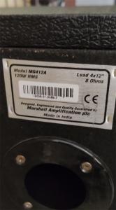

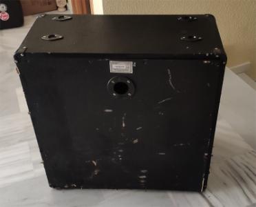

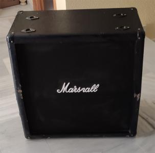

Pues hace poco que tengo esta pantalla Pantalla es solo la carcasa no tiene conos y esta bastante trillada, quiero restaurarla.
Para dejarla en casa y usarla de vez en cuando.
La duda que tengo es si colocar todos los conos que faltan o solo dos dadme ideas compañeros!
y otra cosa que es lo mínimo de amplificador que se le puede conectar?
Tengo un HoTone Nano Legacy Purple Wind como ampli de casa.

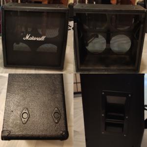

He desarmado casi todas las partes de la pantalla.
y voy a proceder ha pintar y reparar los desperfectos con pintura de vinilo negro, da muy buen resultado sobre el tolex y la madera.

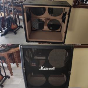

Bueno primera capa de vinilo y un poco de pintura interior.
( No se si será un sacrilegio pintar el interior pero algo protegerá la madera y no creo que afecte al sonido).
Tengo un colega técnico de sonido que me va a localizar los conos originales de esta misma pantalla.

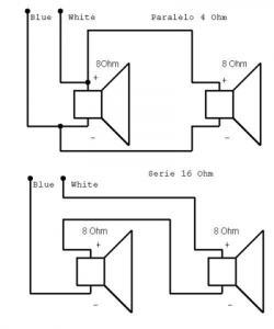

Buscando he encontrado estos esquemas en un hilo de hace tres años, ya veo el compañerismo rebosante de este foro.
Un saludo.
dollyboy
por el 10/06/2021
De cuantos ohmios son los altavoces y qué impedancia te interesa tener? A ver si hay suerte y se puede cablear como quieres
JDIOX
por el 10/06/2021
Son de 30W 8 Ohm y la impedancia ni idea.
Lo usare con un HoTone Nano Legacy Purple Wind en principio y quizás después algún otro cabezal pero no muy potente.
