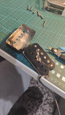

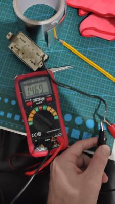

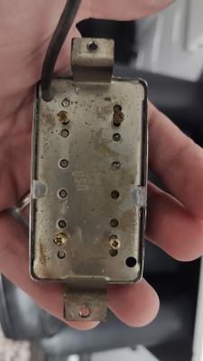

Con la guitarra trajo una pastilla Gibson de puente (15kOhm), poteada (mal pintada con spray y con los tornillos polares oxidados). Y creo que es lo primero que quiero apañar... y con esto me surgen varias dudas:
Primera, alguien sabe de qué pastilla se trata o si hay manera de saberlo?

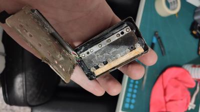

Luego mi plan es cambiarle la funda, ya que la guitarra irá con herrajes en dorado o en negro (To be determined). El pintado de la funda ya se ha visto que no da un buen acabado así que va fuera. Pero no se como sacarla teniendo la pastilla poteada. Si le doy calor con un secador saldrá bien? (La soldadura y la base ya estan fuera, falta sacar la pastilla de la caja)

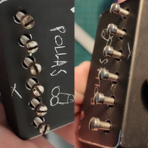

Los tornillos polares vienen con algo de óxido, iba a pasarles dremel y dejarlos bien, pero me hubiese gustado que tuviesen el color dorado o negro. No he encontrado que vendan tornillos específicos para este fin y he leído que puede cambiar bastante el sonido. Si es solo el tornillo creo que puedo aguantarme dejándolos color plateado, pero agradecería si sale alguna sugerencia que me permita cambiarles el color si existe!

Vas mal compa, esa tapa no hay que quitarla y te puedes cargar los cables o los hilos de la pastilla, vuelve a poner con mucho cuidado los tornillos, la pastilla sale de su funda presionando las piezas polares, para ablandar un poco la cera puedes usar un secador de pelo moderadamente, tan solo como ayuda

La pastilla podría ser una 498t, no cambies los tornillos por cualesquiera que encuentres por ahí, si no sabes la aleación de los originales y de los puestos, te cambiara el sonido porque tendrán distintas propiedades magnéticas, quítales el óxido con el cepillo de latón de la dremel, además que tengan su pátina fruto del uso y el paso del tiempo tiene su gracia.
Suerte con el proyecto, está muy chula esa Les Paul!

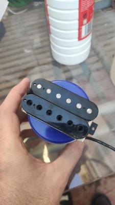

A la pastilla le quité el estaño tirando de soldador y bomba succionadora, no acababa de fundir muy bien pero se pudo dejar aseado para no dañar el bobinado al quitarla. Con el mismo calor del soldador la cera quedó suficientemente blanda para retirar la cubierta.
Quité el óxido a los tornillos polares con la dremel y con un poco de algodón mágico le di a la trasera y a los imanes. Lo próximo, carcasa nueva y a potear.
La pastilla del mástil será una de aliexpress, porque la verdad es que la uso poco y sobre todo la quiero para que rellene el hueco 😅 (podéis lapidarme, me lo merezco), pero seguirá el mismo proceso de cubierta + wax potting. Barato pero trabajado...

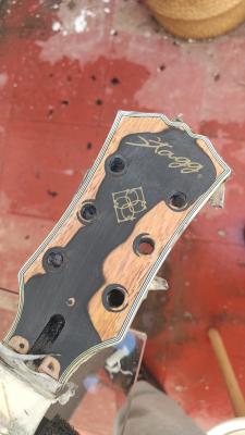

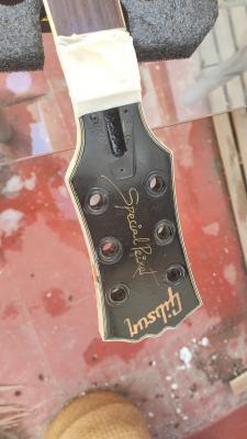

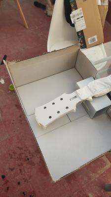

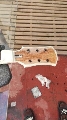

A la pala, que es el único trabajo de pintura que le pienso hacer... Le estuve dando lija hasta sacar primero el logo original, y después la madera. Por lo visto soy tan malo lijando como tocando la guitarra y parece que por los lados me estaba comiendo demasiado y por el centro no tanto, así que aun quedó algo del barniz original...

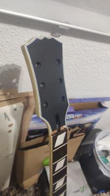

Le meti 3 o 4 capas de primer, lijando entre la penúltima y la última por unas gotitas que habían quedado, y dos capas de negro (MTN base agua, lo que había por casa). Como no me veía pelando binding puse cinta de carrocero... No está perfecto pero luego con unos leves ajustes valdrá. Por cierto, tenía un golpe que se había comido un cacho de binding y otro tanto de madera, y le hice un apaño con epoxi para rellenarlo... Es cutrísimo pero me gusta xq se ve el golpe pero a la vez se ve acabado (excusas de chapuzas)

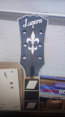

Ahora viene el diseño de la pala, quiero bautizarla como "Lonera"... El grupo que compartimos se llamaba The Loneros y la historia de esa guitarra empezó y ha cogido color a raíz de este grupo, así que me gusta la idea. No tengo muy claro si hacer el diseño en un papel de calcomanía o si hacer una plantilla adhesiva y pintarlo. (Me han dejado un plotter de corte así que seguramente sea lo segundo)
La flor de Lys siempre me ha gustado pero le tengo que dar otra vuelta para que quede más molona.
