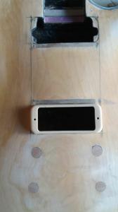

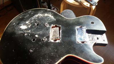

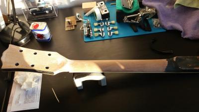

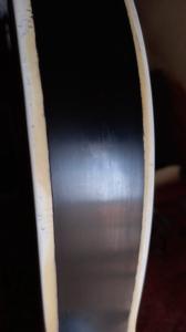

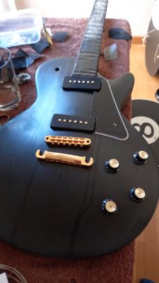

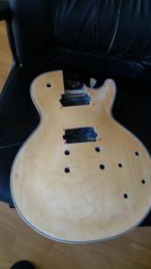

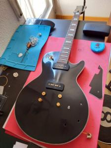

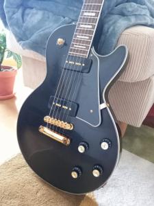

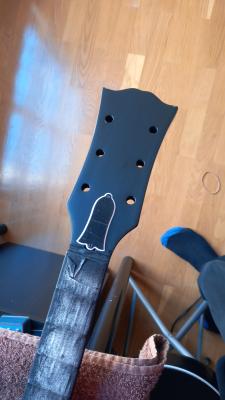

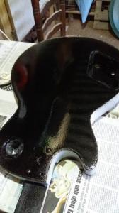

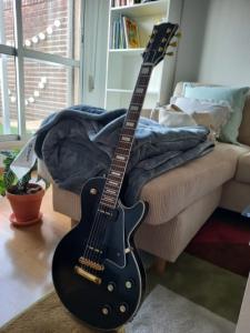

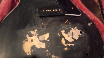

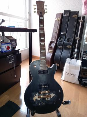

Buenas a todos. Para empezar os pongo en situación. A finales del 2019 tenia pensado pillar una Tokai UALS58S GT (Les Paul Goldtop con P90) pero llego la pandemia y adiós trabajo y dinero así que me olvide.

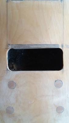

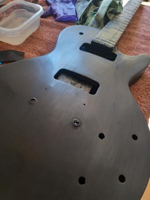

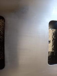

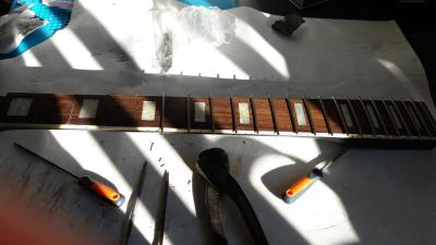

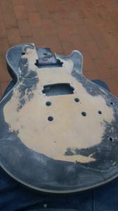

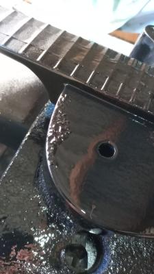

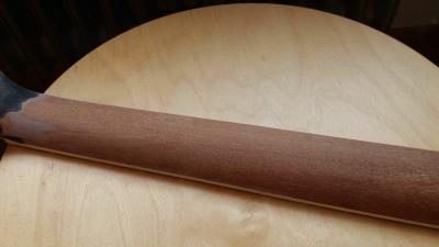

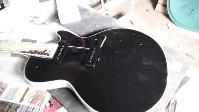

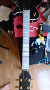

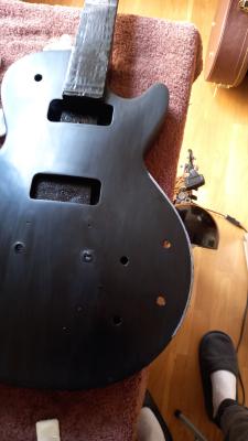

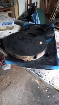

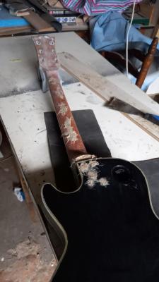

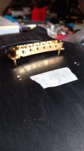

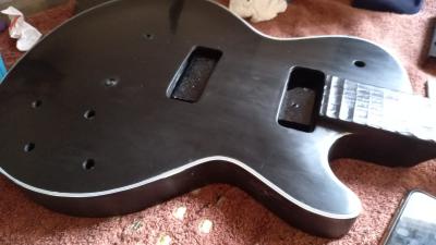

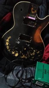

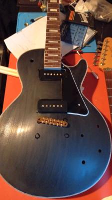

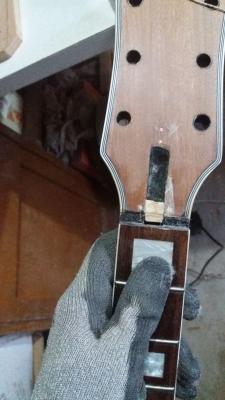

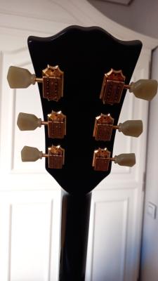

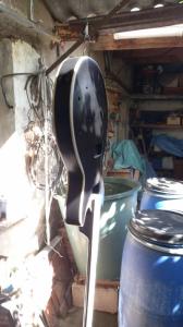

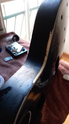

En septiembre del 20 sin pasta y con ganas de cacharrear cogí una vieja Talmus tipo Les Paul Custom destrozada que me regalo un colega hace años y me puse a rascar la pintura (unos año atrás la pinte con spray y no quedo muy fina).

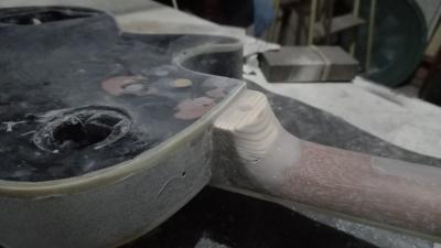

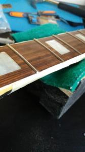

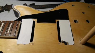

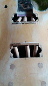

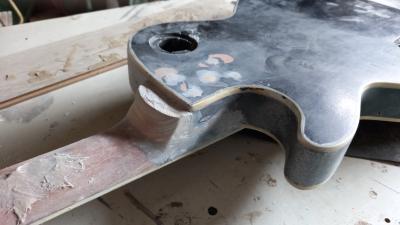

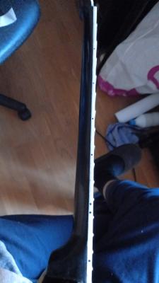

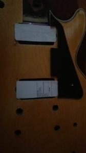

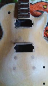

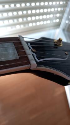

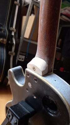

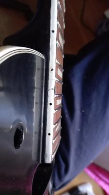

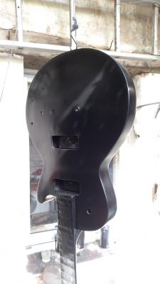

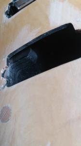

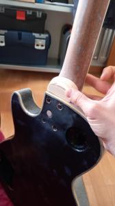

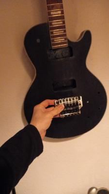

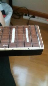

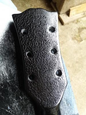

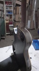

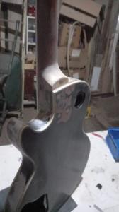

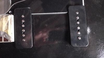

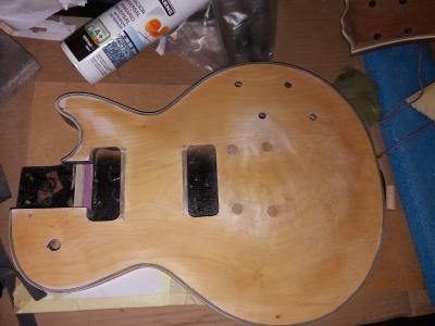

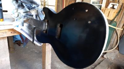

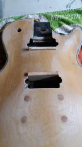

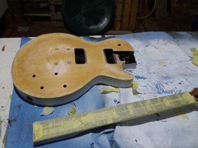

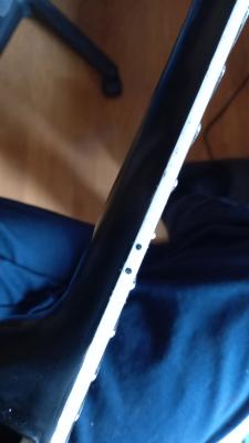

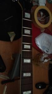

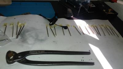

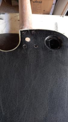

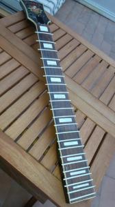

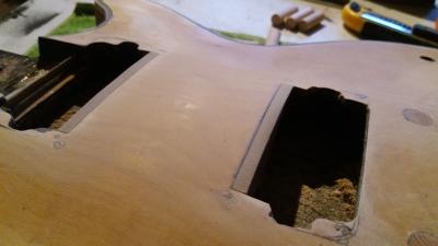

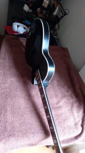

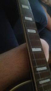

Después de rascar la pintura y con ganas de P90 todavía se me ocurrió intentar poner unos añadidos de madera y hacer el hueco para las pastillas y la cosa parecía que era factible así que me anime y me puse a cambiar trastes (nunca lo había hecho), se me ocurrió hacer un falso talón para el mástil y que pareciera encolada (va atornillado con una placa como las fender), también ya que estaba manos a la obra y con la guitarra sin pintura le tape los agujeros del puente y del tailpiece porque venían mal de fabrica colocados y con unos tornillos que no eran standard y no le valían otros y quería cambiarle el hardware entero por dorado (llevaba Niquel). Me plantee cambiar el binding pero al no ser medidas standard en casi nada me daba miedo y me parecía mucho chaperón y deje el hecho polvo viejo. También le puse los marcadores laterales de los trastes que van en el binding del mástil porque originalmente venían pintados y estaban borrados del todo. Como podéis ver tuve problemas pintando y me toco volver a lijar varias partes y algún contratiempo mas

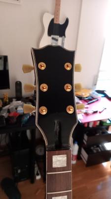

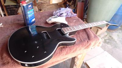

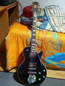

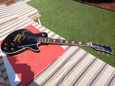

Después de meses de leer y ver videos de como pintar y demás arreglos y la información que me pasaba un primo mío aficionado a las guitarras también echando una mano buscando información y dándome ideas, trabajando con los pocos ratos libres que tenia hace unos días la acabe y os dejo unas fotos a ver que os parece. Sigue siendo una guitarra de mala calidad pero ha pasado de ser una guitarra que no quería ni ver a que me apetezca tocarla y este bien ajustada y responda como tiene que hacer así que estoy muy contento con el resultado y es un modelo que me parece precioso. Como ninguna marca hace tipo Custom con P90 y negras baraje pillar una Chibson y mejorarla pero al final con este proyecto he conseguido algo parecido (posiblemente será peor guitarra que la Chibson) así que hasta que me toque la lotería para una de verdad disfrutare de esta.
PD las fotos no son muy buenas. Odio la fotografía y son las sacadas del WhatsApp para hablar con mi primo y colegas del proceso. No tenia pensado subir nada pero como el resultado ha sido satisfactorio me he animado y así los que habéis visto el hilo de otra Talmus Les Paul de hace unos años sacada de la basura y sin ver si acabó el forero esta si podréis ver entero el proceso (las fotos están casi ordenadas de manera cronológica según fui haciendo)
Espero que disfrutéis!!!
Un saludo a todos

Preciosa. Tiene muy buen pinta!!!!
Trabajo enorme. Que la disfrutes !!!!

Guitarra muy mala y destrozada vs restaurada y que apetece tocar, y que suena de vicio. Doy fe.
Currazo y felicidades por el resultado

Te ha quedado espectacular, todos mis respetos y admiración. Por cierto, Eastman sí ha hecho una tirada limitada tipo Custom, con P90 y Staple, tipo 54, que a mí me flipa. Échale un ojo.

La has dejado muy guapa! Enhorabuena por el curro y que la disfrutes!
Una preguntilla. No distingo si es sólida o laminada. Mi Talmus tipo strato y otras de por aquí son laminadas. Esta lo es también?
Es por uriosidad sobre la marca, que eso no cambia que se pueda disfrutar y sacar un buen sonido.
McColgan
por el 09/06/2021
gracias compañeros. La Eastman me pasa como la Gibson que estando pelado se me va de precio (aunque sea menos). La Talmus por supuesto es laminada como el resto que conozco. Menuda mierda de construcción pero ahí esta la bicha dando guerra
