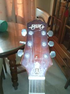

Hace unos días, un amigo me comentó que había encontrado en su sótano una guitarra, que si la quería para piezas, ya que él la iba a tirar. Me entró la curiosidad y al ir a verla, me encontré con una guitarra color madera rebozada en polvo y suciedad. Al llevarla a mi casa, limpiarla, y sorprenderme de que debajo de aquella cantidad de mierda había un acabado color madera brillante bastante bonito, me puse a investigar por internet y descubrí que es una Shiro, hecha en japón entre el año 70-73. Me han comentado que es una guitarra decente, bastante mejor que la harley benton les paul que tengo desde hace año y medio ( y de la que no tengo queja). Total, que por lo visto la guitarra merece la pena. Así que me he decidido a restaurarla para usarla como primera guitarra, y seguir aprendiendo con ella.
Adjunto una foto una vez limpia:

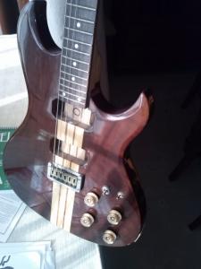

Pinta bien el cacharro. Me recuerda bastante al estilo de un bajo al que le he lavado la cara hace poco, y que supongo que proviene de la misma factoría:
https://www.guitarristas.info/foros/restaurando-bajo-japo-principios-80/228262

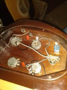

El switch serviría para pasar a simples las humbuckers o bien cambiarlas de fase. Si muestras la electrónica probablemente se podrá ver cual era su función. Por lo demás, no parece demasiado maltratada.

#2 Ahí va una foto de la electrónica, aunque tiene cables arrancados. En el switch solo tiene uno de masa en la patilla de en medio (tiene tres conexiones y dos posturas) Alguna idea para el esquema? he mirado en la página de seymour duncan pero los que he visto que pasan de humbucker a single usan un pote push pull, del que tiras y cambia o algo así. Qué debería cambiar para que funcionase con switch?

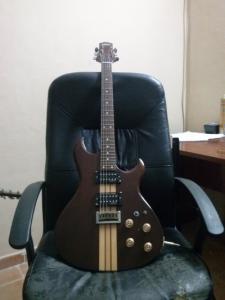

#4 Ya he terminado la guitarra prácticamente! Como decías, más contento no puedo estar con el cacharro... ( en cuanto pueda subo fotos) Lo único que me falta es buscarme una madera bonita para hacerle la tapa del cableado, y un poco de ajuste general. Mereció la pena :bien: :bien: Lo único que le noto es un poco duro al hacer bends, no sé, como si al estirar las cuerdas costara más por tener más trastes (respecto de mi otra guitarra) algo de ayuda con esto? creo que tiene que ver con el radio que le he dado a los tornillos del puente, que no está bien compensado. Un saludo!

#6 No, las cuerdas son normales, unas 0,10. Adjunto fotos!

#7 Preciosa y venerable por su edad. Disfrútala.
