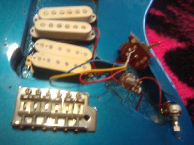

Que la guitarra esta de lujo y es un gusto encontrar compatriotas en este foro!!! tengo varias dudas que quiza alguno pueda solucionarme, tengo una yamaha pacifica 012 HSS de segunda mano que me regalaron, no le funciona el selector de pastillas (5 vías), le compré uno dimarzio para reemplazarlo y me gustaría aprovechar para recablearla y apantallarla, debo decir que no tengo experiencia en esto de reparar guitarras pero como no me costó bien puedo usarla de "conejillo de indias".
Tengo 3 preguntas, la primera es la siguiente que tipo de cables debo comprar para el recableado??? si pudieran ponerme un link por ejemplo de steren (q aqui donde vivo si hay esa tienda) sería mejor.
La segunda es que me dieron la guitarra con "las tripas" de fuera, es decir no tiene golpeador y como no marcaron los cables de las pastillas en el caso de las single no se cual pastilla es la que corresponde al brazo y cual es la de enmedio, los colores de los cables de las single son rojo y azul; la hambucker es amarillo. como saber cual es el lugar de cada pastilla single???

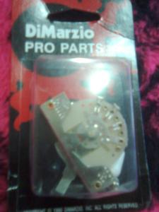

La tercera es que el selector de fabrica es diferente del dimarzio, he buscado por todos lados y no encuentro instrucciones para cambiarlo siendo los dos modelos diferentes. Como le hago???

Que onda carnal, pues la verdad es que yo tambien soy principiante en esto del mantenimiento de la guitarra, lo que te puedo aconsejar es que empieces desde cero a armar el circuito de la gitarra, consiguete (por internet) algun diagrama HSS y pues primero intenta con el standart y luego asi vas viendo que le modificas, hay unapagina muy buena peor no al encuentro.
Respecto a saber que pastilla es la del brazo ahi si no sabria como ayudarte, pero pues cualquier duda sugerencia, etc. aqui andamos sale?
un abrazo, mucho éxito y paz.
.nEx.
por el 11/12/2011
he encontrado la pagina que te menciono, es esta:
http://www.seymourduncan.com/support/wiring-diagrams/
y bien yo te sugiero que comiences por este diagrama:
http://www.seymourduncan.com/support/wiring-diagrams/schematics.php?schematic=HSS_1v_1t_5w
espero esto sea de tu ayuda!
