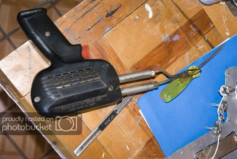

Esta es la pistola con la que soldé estas madres_:

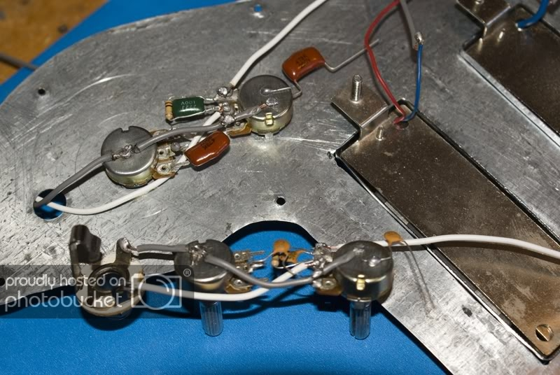

aqui les muestro el circuito primero que hice con las lentejas

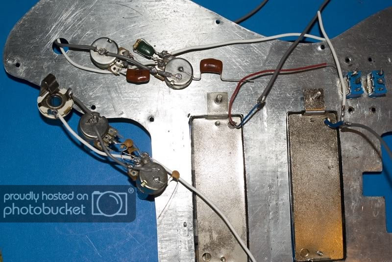

Ahora el de poliester

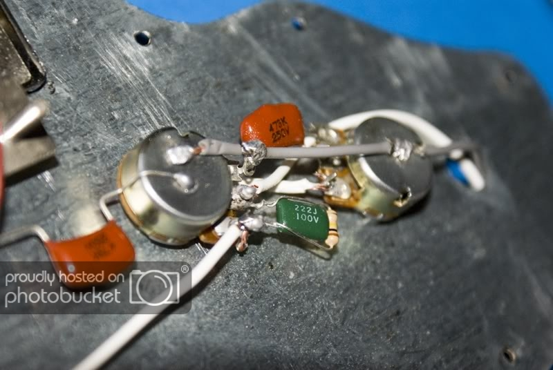

Los dos juntos
Y otra vez
Ya nomas me falta conseguir el selector de pastillas y listo queda esto nomas para conecta ry provar,
espero que todo salga bien.
si alguien sabe una forma alternativa en la cual pueda checar que si esta bien conectado porfa se les agradecera.
Saludos, mucha paz y éxito hermanos.

ahhh y esta chido tu cautin,,,,

ZAMARRIPA es que has de cuenta que aun no tengo el selector de pastillas entonces pues aun no tienen conexion las pastillas (de cada uno sale un cable de "corriente" y uno de tierra) falta conectar un capacitor, un cable que sale del pot de volumen y la tierra que viene desde el jack. e ai el pedo.
ZERONOMAD jajaja nel de echo es bien pokito cable no es tanto como parece, lo bueno que si cupo en el espacio de la lira y si, el cautin esta chido es toda una reliquia.

aaa pues lo que tienes que hacer es simplemente soldar una pastilla al jack de salida...tierra a tierra...linea a linea...probar! de ahi desoldar y repetir lo mismo con la otra pastilla

Sea que lo pongas con cuerdas o sin cuerdas...tendras que soldar el jack, y no tiene aun el selector de pastillas...tendria que probar el circuito individualmente.
vete al 4:15
en vez de pasarle el diapason ese de metal...simplemente pegales suavemente a las pastillas con un desarmador...pero suave!
y probaras
