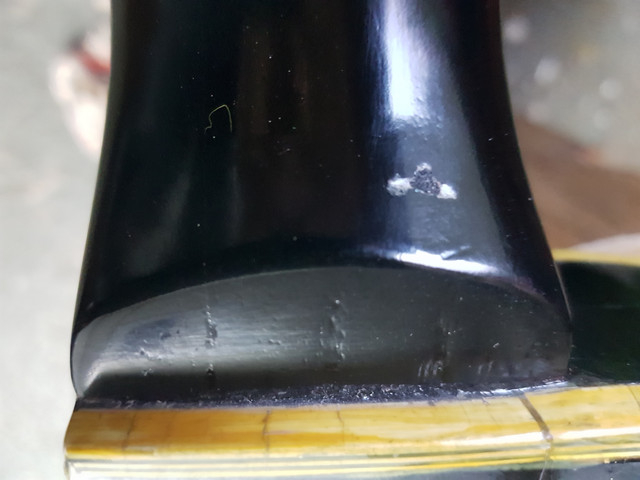

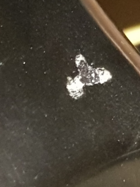

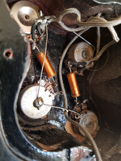

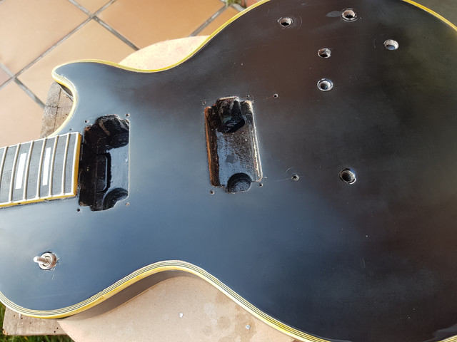

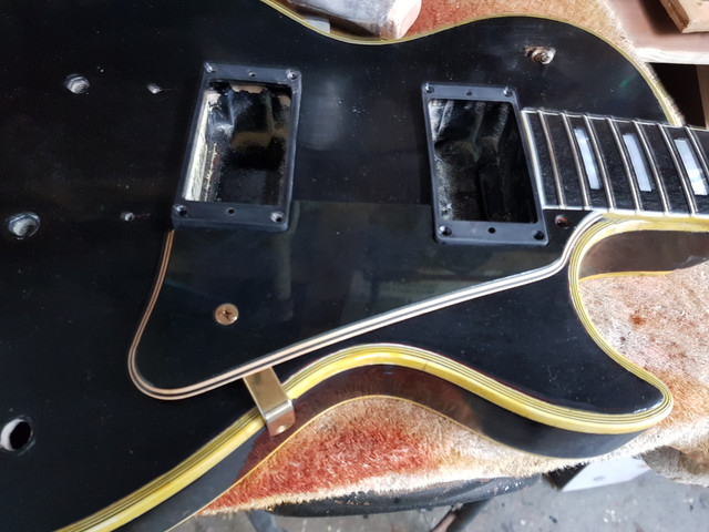

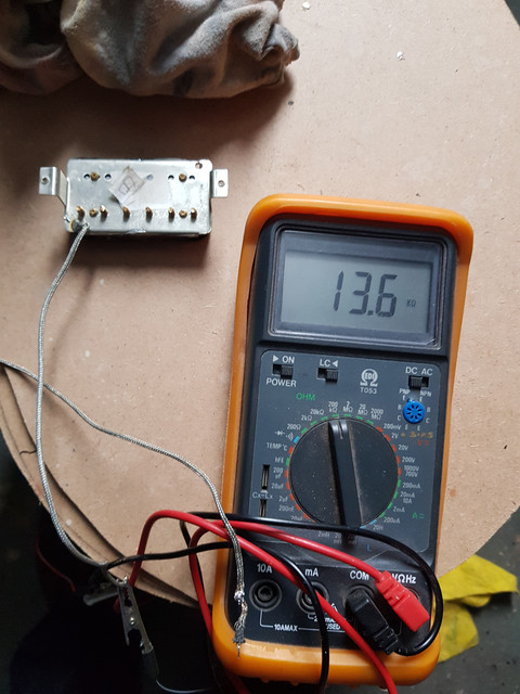

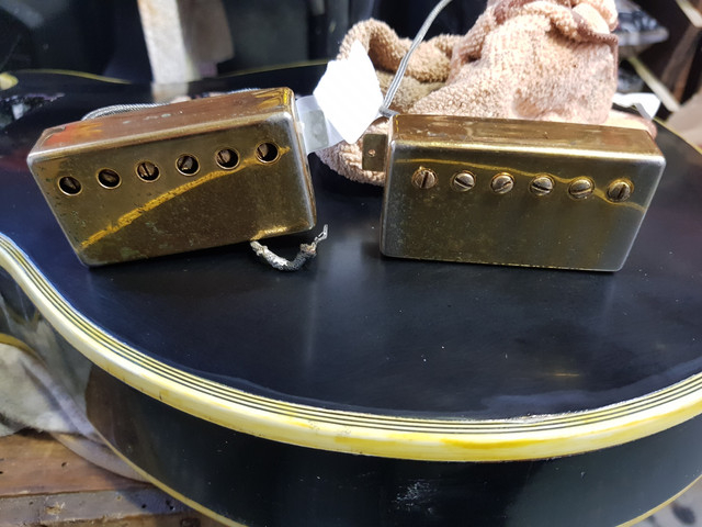

Hace medio año... restaure otra de principios de los 70' de tres pastillas sin el punto en la i de Gibson... esta vino de un amigo de Sabadell y ya venía con restauración de mástil y diapasón ... tipo a la mia, pero a el le costó casi 2000€, que te voy a decir del tema de reventas al engaño... puff. Ésta les paul debajo de la nitro negra habia una capa de cemento blanco del que aplican los carroceros puf. Y muy mal rematada... con unas 490 doradas y todo mal... potes mal de 1mg fuera de epoca..
Y aun así, joder como sonaba tambien uf un cañon y tengo varias les paul entré ellas otra black beauty del 79 otra custom blanca cremita del 87 ... una standard pluss y una CC17. Y se como suenan
A este amigo le busque unas t top de pegatina de principios de los 70... en ebay por 400€ la pareja con un arnes de cableado de calidad y despues de un buen remate de la nitro quedo espectacular,.

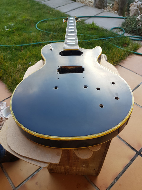

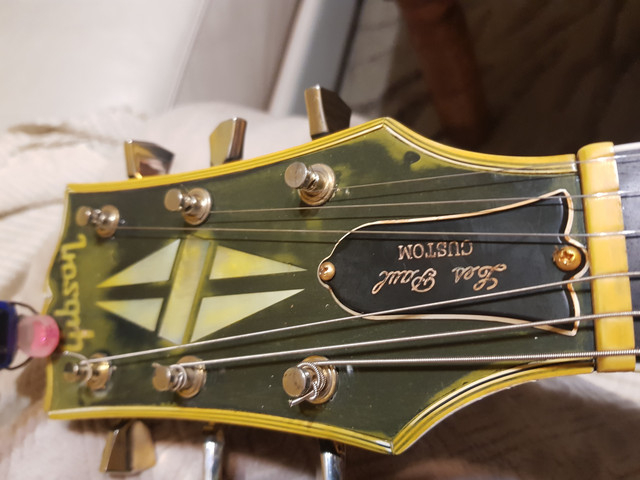

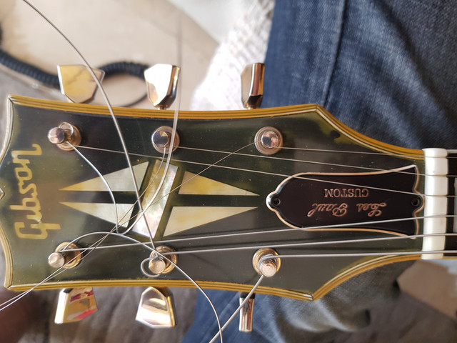

La TV yellow... fue la primera que pinté y iba de maravilla hasta que que me pasé con el tinte amarillo y quedó sólido y no se ve el poro cerrado con el filler... a curado birn y ha quedado chula.

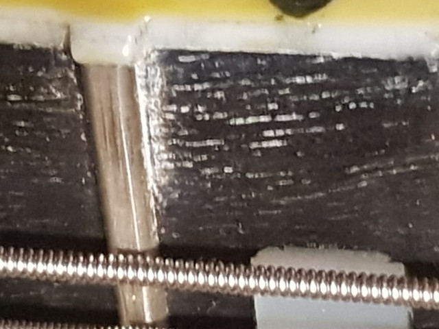

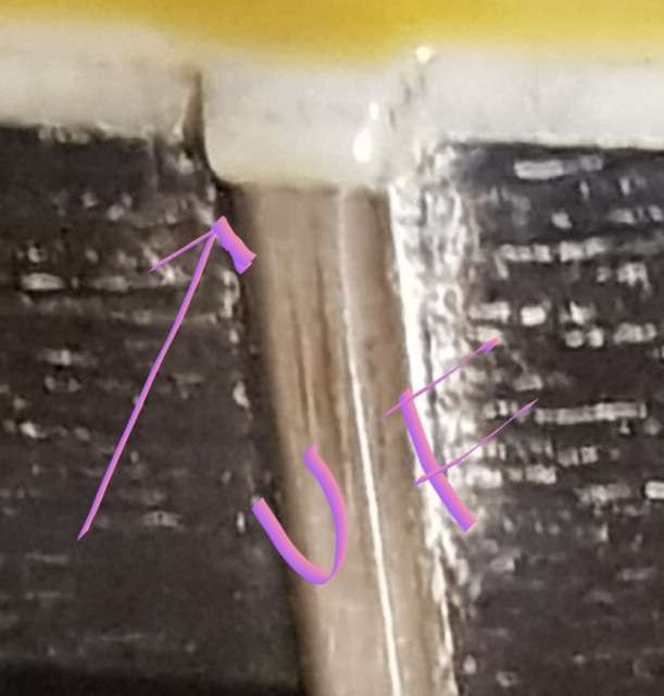

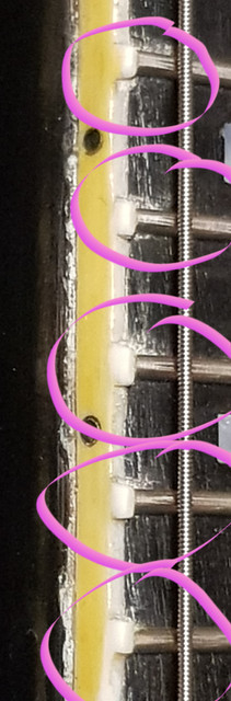

Unas fotos de la otra custom. Se puede ver lo mal rematado del binding con el traste... no se limpió el cemento y la pastilla de en medio se tapó mal y la nitro no para de hundirse en la junta... algún luthier se lució con ella y el que la vendió pues ...

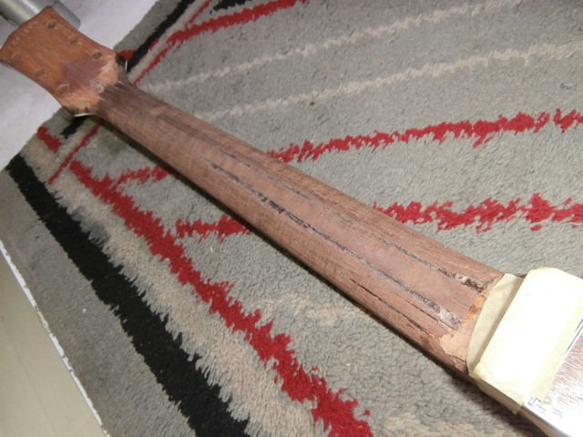

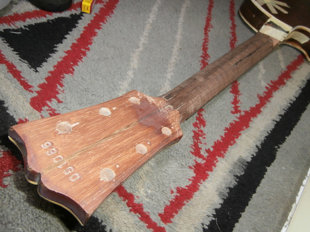

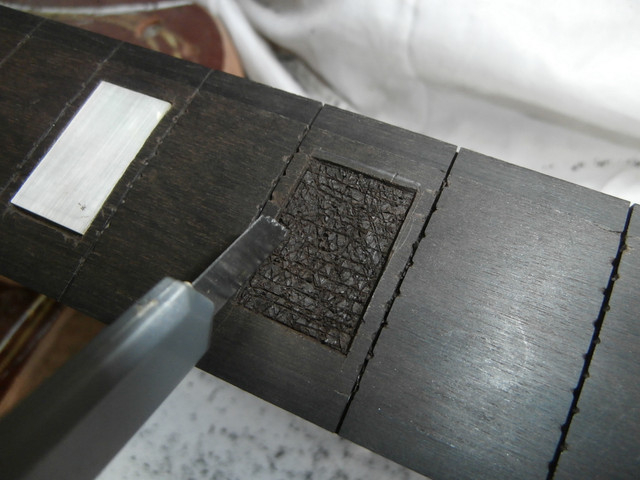

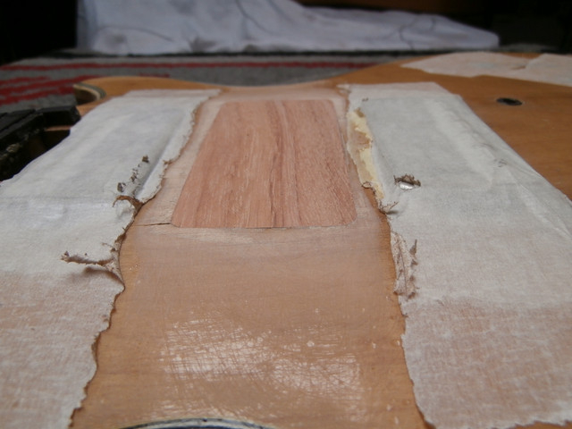

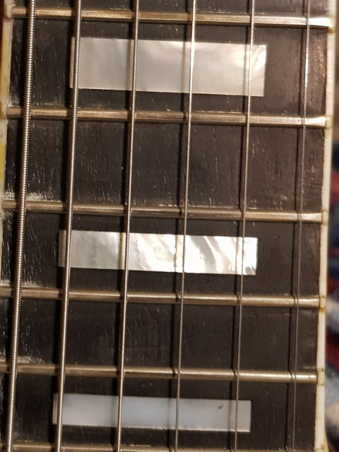

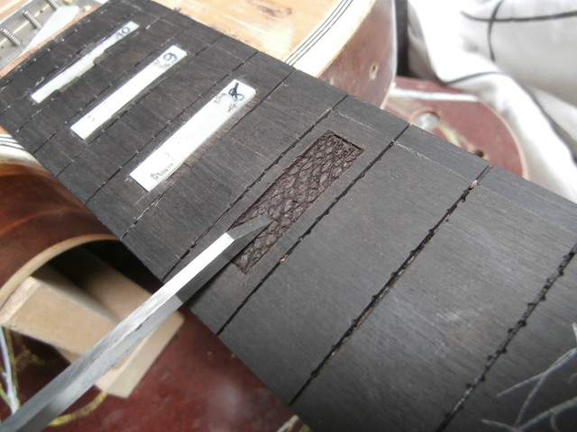

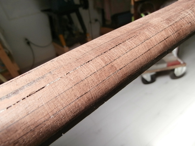

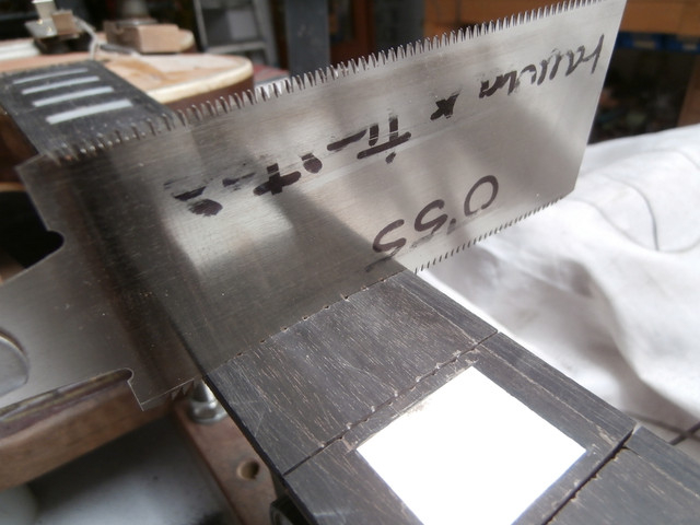

las tiras en el mastis son pegadas por vosotros? tienes foto de como la recibistes?
y el binding de la pala como se tiñe?

En este caso dado la dificultad de las tiras de madera que van en angulo para ir cubriendo el perfil redondeado del mastil por detras sin dejar huecos ... aqui mi colega Felipe se ha lucido en el resultado... pero el tiene un taller con mucha herrmienta y trabaja muy meticulosamente. Creo que está mucho mejor así que la otra custom de Sabadell que puse fotos y habían rellenado con cemento de carrocero o masillas epoxis.
Txe... como ya explique al principio... las tiras de madera las hemos puesto nosotros... no tengo fotos del antes del mastil y para amarillar los bindind ya expliqué que con la nitro ambar vintage. Gracias

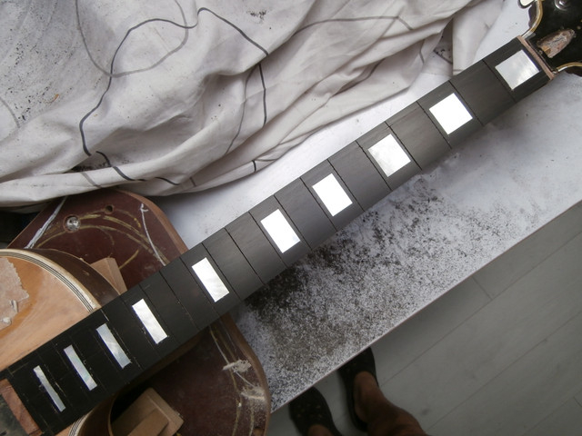

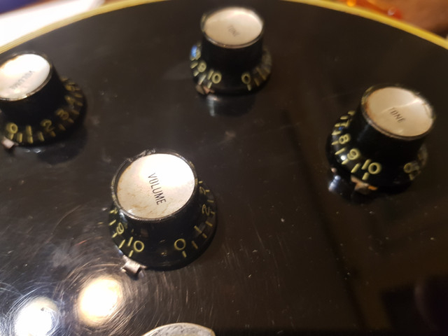

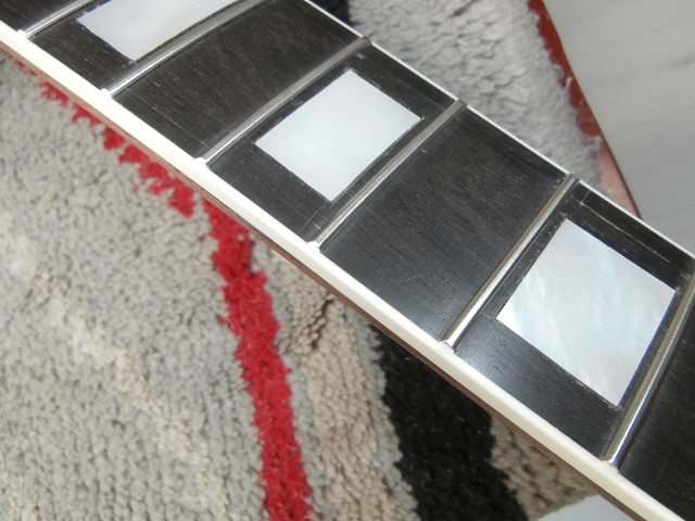

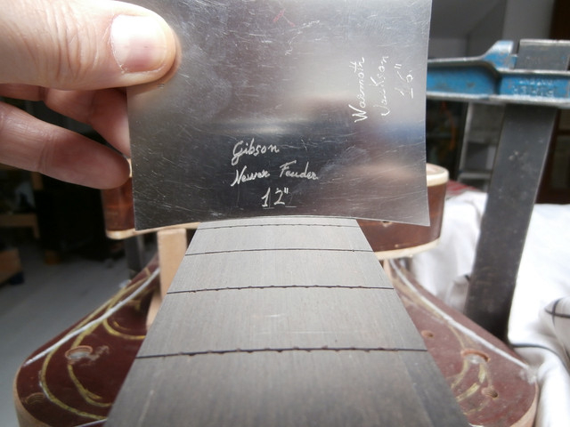

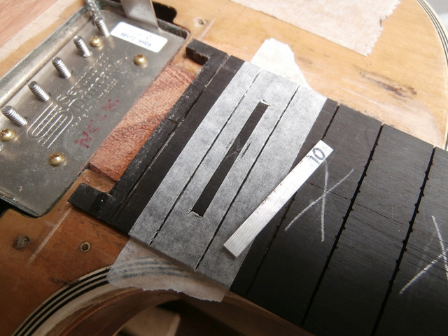

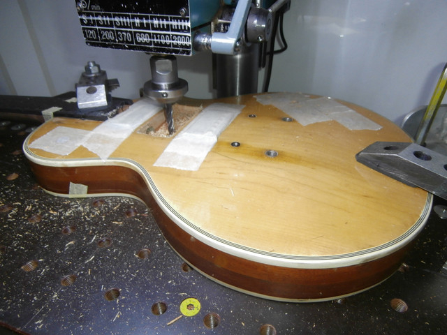

Aqui alguna foto mas del proceso.
