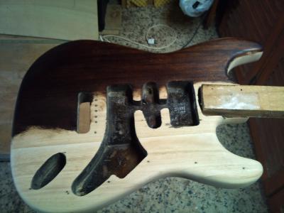

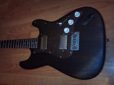

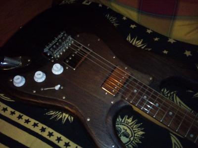

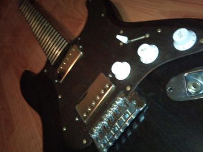

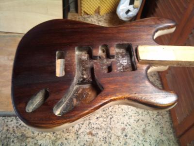

Hola aqui les dejo un proyecto que acabo de terminar y me gustaria me den sus impreciones sobre el mismo ya que es la primera vez que comparto mi trabajo por esta via.

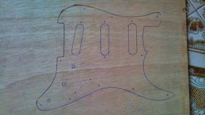

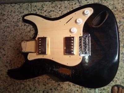

Se trata de una replica de Stratocaster a la cual pretendo hacerle el pickguard de madera y colocarle dos humbucker.
un suludo a tod@s y espero que les guste.

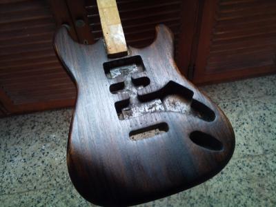

sinceramente wapisima! es parecida a la que estoy yo restaurando, como as hecho para que te quede tan bien lijada? que lijas as usado? el efecto de la madera oscura me encanta y el pickguard de madera una pasada, enorabuena

Has quedado chulisima esta guitarra me encanta ese acabado y me has dado una gran idea para un golpeador para la guitarra que se quiere hacer mi hermano.
Nos podrías esplicar un poco el proceso que has seguido, y como has hecho para darle esa terminación.

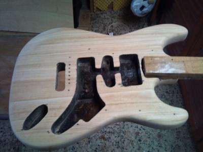

Hola Satek, la verdad es que es la primera vez que publico algo en esta pag. y le hice un comentario a cada foto que no veo que aparescan dichas esplicaciones, mira exactamente el numero de las lijas que utilice no me acuerdo lo puedo mirar mañana en el taller pero si te puedo decir que empece con lija de grano muy grueso para desconchar toda esa pintura que el decapante no quito y luego fui con una cada vez con el grano mas fino hasta terminar con lija al agua pero es seco... lija y lija y lija la verdad es que es cansado el tema y mas si lo haces como yo a mano, suerte con tu proyecto.
encantado de que te guste como me quedo me falta probarla y estoy ancioso jeje un saludo.

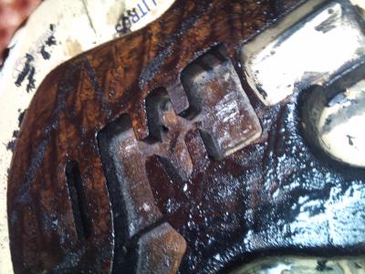

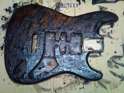

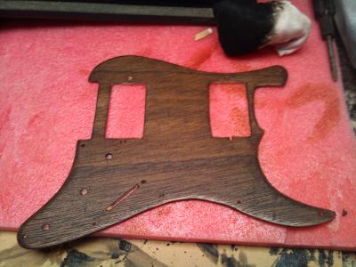

No me entero por que no puedo modificar el hilo, bueno lo que hice fue una vez terminado de lijar y no dejar ninguna imperfección en la madera simplemente le aplique varias manos de betun de judea puro ( sin diluir )que le di a muñequilla para que se absorbiera los mas posible en la madera ya que queria un resultado mate, espero que sirva mi esplicación y ya me enseñaras como te queda.

te hiba a decir que hubiera quedado genial con un buen brillo pero veo que si kerias un acabado mate :D
compañero me gusto muchisimo y el toque del pickguard esta genial :rock:

Guapa, muy guapa te ha quedao, no vendrían mal unas fotos con luz natural, enhorabuena colega :ok:

esa guitarra esta pidiendo a gritos potenciometros de metal!!!

Te ha quedado muy guapa,pero con otros potenciometros como dice parrenoguitars quedaria de lujo
enhorabuena por el trabajo.saludos

Me alegra mucho que os guste el resultado de este esperimento, le hare fotis con luz natura lyonard y las pondre en cuanto pueda, con respecto a los potes si es verdad que estoy pensando cuales poner ya que ganaria más aún pero no lo he decidido, metalicos, transparentes... no se, gracias por sus comentarios..
