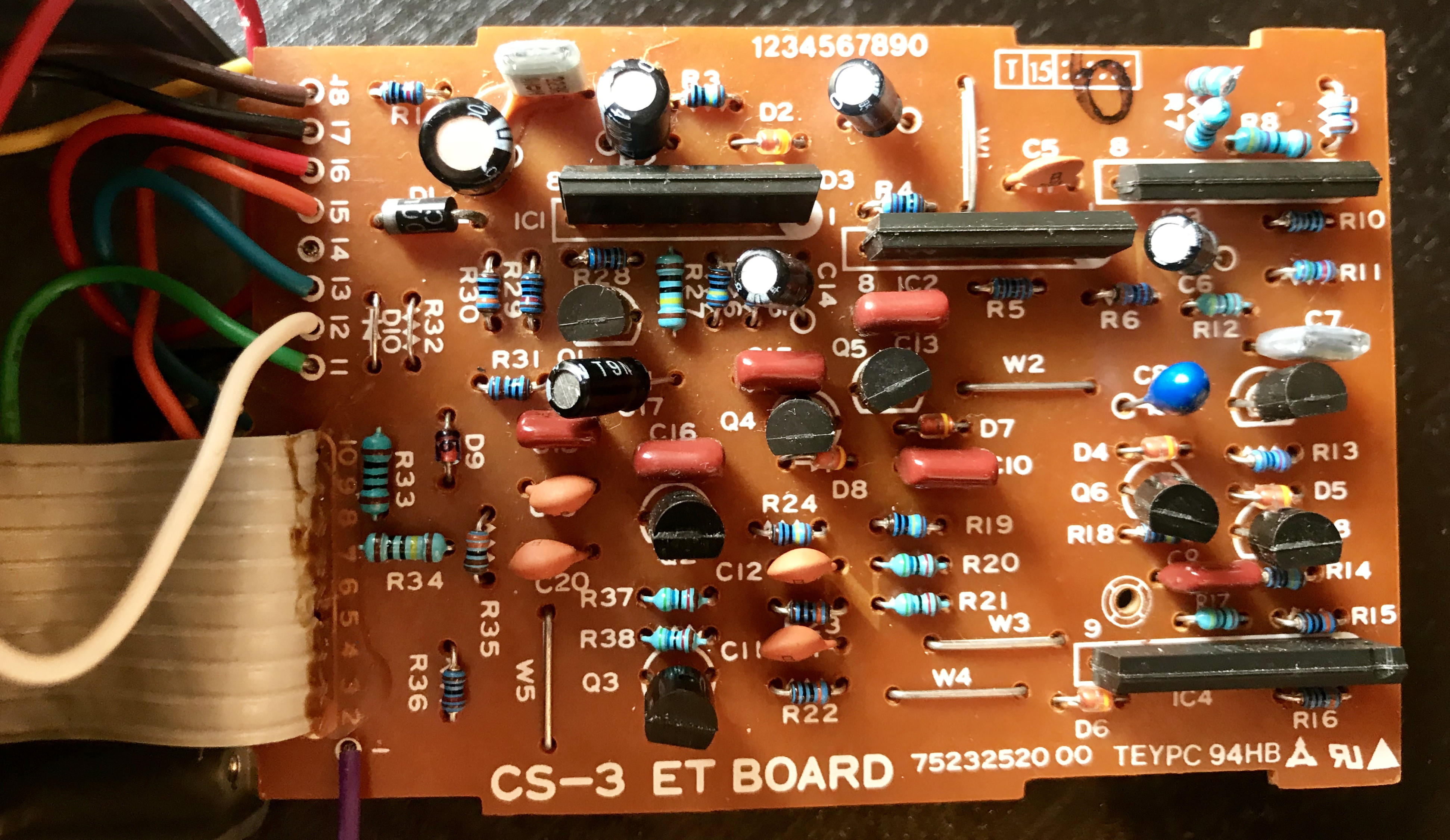

Afortunadamente, tengo por aquí un Boss CS-3 comprado a un compañero del foro para ver si lo conseguía revivir y viene de stock con resistencias de película de carbón.
¿Qué mejor pedal para hacer éstas pruebas que uno que es particularmente conocido por la cantidad de ruido que genera al usarlo?
Me he pegado un rato bueno ayer por la tarde cambiando resistencias (de hecho he tenido que tirar de algunas de 1/4 de W ya que agoté el poco stock que tengo de 1/8) pero estoy en condiciones de afirmar que efectivamente, las resistencias de carbón meten más ruido.

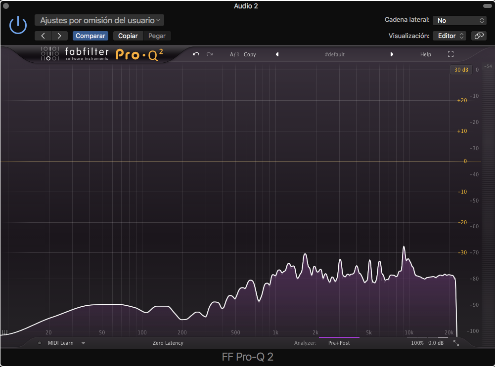

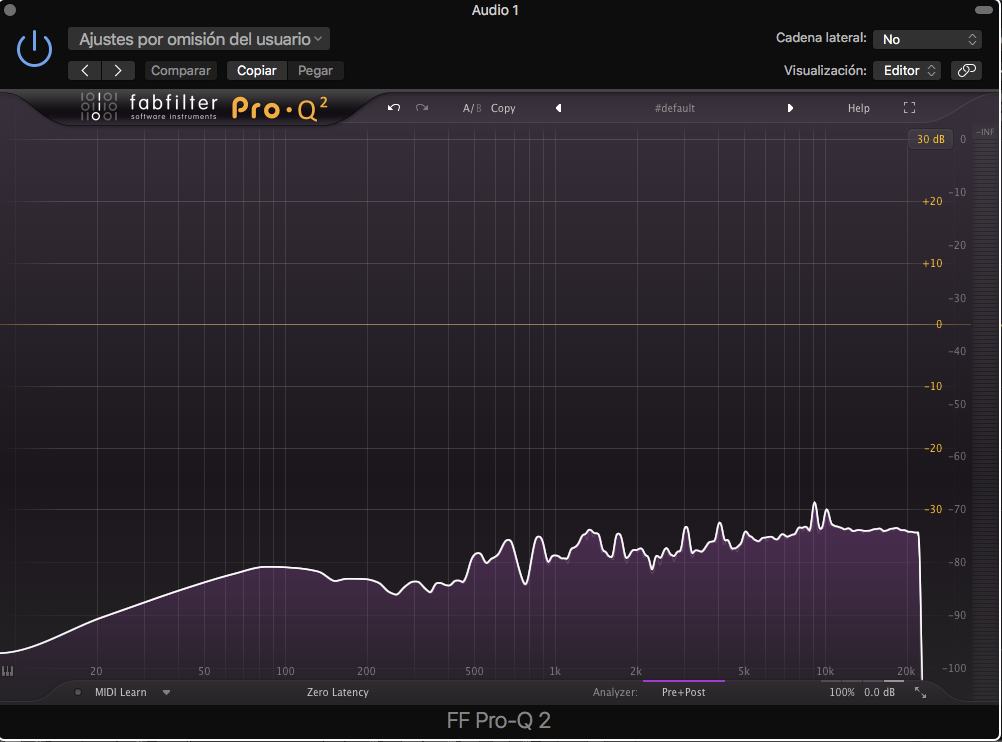

No es nada científico, pero ahí van dos capturas del FabFilter Pro-Q con los dos ruidos.
Carbón:
No tengáis en cuenta la parte del espectro destinada a graves que se me coló algo de la guitarra al grabarlo.
Metal:
No son radicalmente distintas y desde luego no soluciona el ruido en el CS-3 pero creo que se aprecia una diferencia notable en el audio.

La verdad que mirando el gráfico, no estoy seguro que haya puesto el volumen igual, pero bueno, para mi el ruido es apreciablemente distinto...
