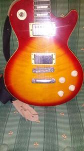

Buenos días,

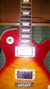

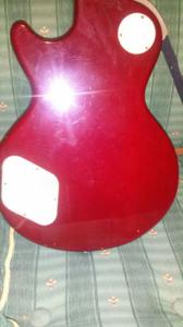

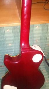

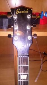

Hace unas dos semanas que me he comprado una Samick Les Paul, en un principio la guitarra no está en muy buen estado, y mi idea es dejarla lo mejor posible os pongo unas fotos de la guitarra en cuestión.

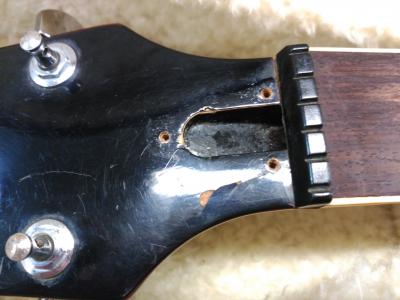

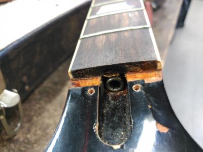

Lo primero que he hecho ha sido retirar las cuerdas y darle una limpieza general al cuerpo con un trapo húmedo con jabón, ya que el anterior dueño no la había limpiado se ve que desde hace tiempo.
Una vez limpia desmontado el puente, tapas, las pastillas y demás, me he quedado con la cejuela en la mano, y he visto que el diapasón esta algo despegado.

Hola después de estar leyendo información del foro de como pegar el diapasón en la zona despegada, me queda claro q hay q pegar con titebond. Ahora lo q me asusta un poco es que el alma sufra algun tipo de daño.
No me queda muy claro, tendré problema si se me va algo de cola al alma o no me la dañara??
He visto algún vídeo de pegado del alma y meten cola en exceso al diapasón y al mástil.
A ver si alguien me puede ayudar
rioj
por el 16/02/2017
Yo pegue una vez uno y no ha vuelto a despegarse, hace mas de dos años.
Con cola blanca de carpinteria poner una poca entre el mastil y el diapason , en la grieta y poco a poco ir pasandole el dedo para que penetre. Repetir mientras tu pienses que no llega aun al alma y asegurarte de que esto no pasa por pasarte de cola. Si se queda el alma pegada luego no podras aajustarla. Luego la dejas con unos sargento presionando el diapason contra el mastil, poniendo unos trapos para que los sargentos no dañen la madera ni el lacado. No recuerdo el tiempo que era necesario , tendras esa informacion por internet , yo recuerdo que la deje aun mas tiempo del indicado para asegurar y el trabajo quedo perfecto. Como te digo hace mas de dos años y sin ningun tipo de problema.
Intenta limpiar bien antes el polvo que pudiese haber en la grieta con aire a presion o como mejor veas para que pegue perfecto.
acme33
por el 16/02/2017
Ok hay una zona en la que puedo ver al estar retirada la cejuela, compraré el titebond abriré un poco con una galga e iré con cuidado.
Muchas gracias por la respuesta

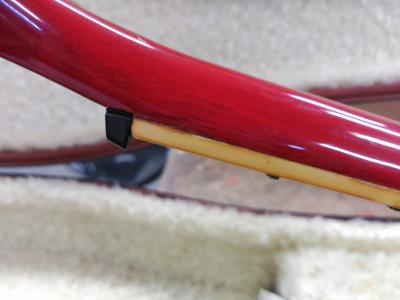

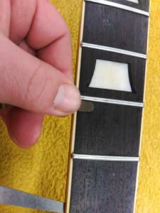

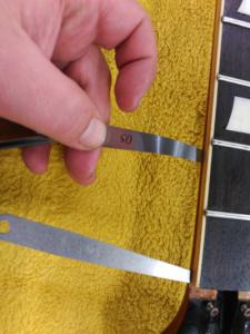

Después de estar el fin de semana rompiéndome la cabeza de si pegar yo el diapasón o no, hoy me he decidido a hidratarlo, limpiarlo y ver con unas galgas a ver hasta donde entraban para saber si llegaría la cola al alma si me paso, pongo fotos del proceso.
acme33
por el 20/02/2017
Después de esto con las galgas, por lo que veo con la menor galga que tengo no llega hasta donde va el alma, sin embargo en la primera zona donde la cejilla la grieta llega hasta donde va el allen de regulación.

rioj
por el 20/02/2017
tu dale poco a poco y metela pasando el dedo y que vaya entrando. Es mejor que se quede alguna pequeña parte sin cola a pasarte y que se pegue el alma. No te preocupes que no se te va a soltar en la vida si luego lo sujetas bien con uos aprietos 24 horas.
