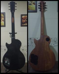

Rescatando una Gibson Les Paul

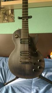

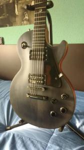

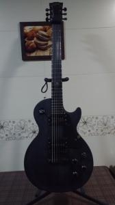

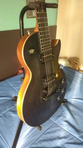

Actualizamos un poco a la Gothic :mrgreen:
El otro día en un arrebato de locura le metí tintes al agua para ver como quedaba la cosa. Primero probé con el azul pero se me quedó un tono morado que no me gustó mucho, así que decidí meterle tinte negro.
Aplique 3 capas de tinte con muñequilla y lijando entre capa y capa (salvo después de la última capa)
Una vez aplicadas las 3, le pase un par de capas de aceite de linaza y finalmente acabé con un encerado con cera de ebanista.
Me flipa el contraste que hace con el borde de la tapa (a forma de binding natural) y la caoba del cuerpo
La verdad es que me gustó al final como ha quedado, pero queda pendiente rehacerlo en verano, aprovechando que estaré en el pueblo y ahí puedo lijar con toda la calma con la lijadora eléctrica.
La idea será lijar completamente la tapa (hay zonas en las que el tinte no agarró bien, imagino que por falta de lija en esas zonas) y conseguir realzar la beta con tinte negro sin rebajar y acabar dando un tono más claro de negro.
Como chuches, estoy a la espera de que me lleguen unos cubre pastillas metalicos negros para terminar de de ir acorde con todo el hardware de la guitarra.
:rock: :rock: :rock:

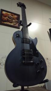

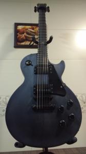

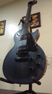

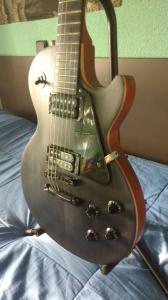

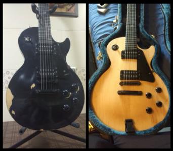

Hoy me han llegado las tapas que estaba esperando para darla por finiquitada. Las fotos no terminan de hacerla justicia, en persona es más oscura. La verdad es que me flipa el contraste entre la caoba, el binding natural de arce y la tapa teñida y con efecto mate.
Ha recuperado la esencia de lo que fue al salir de la fábrica jajaja una Gothic, pero esta vez dejada a mi gusto y seguramente sin ninguna otra igual a ella.
