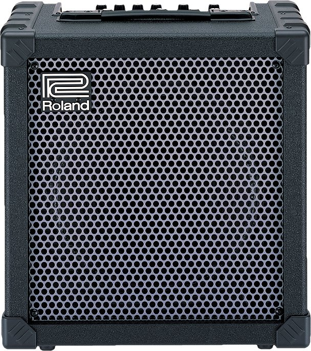

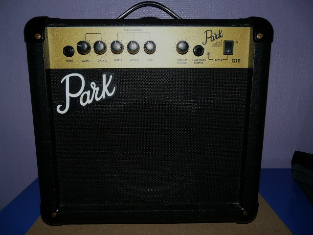

Buenas, un colega dispone de estos amplis a transistores :
- Roland Cube 60W
- Park G10 de 10W
Está interesado en ponerle al Park el altavoz del Roland.
- Ambos conos son de 8 ohmios
- El altavoz del Roland es de 12''
¿Es posible la modificación?
Yo entiendo que como el Park es de 10 Watts no habrá problema respecto a la potencia y ambos son de 8 ohmios. Pero... ¿se debe tene algo más en cuenta como las pulgadas o algún tema de corriente, voltaje...?

Hombre, las pulgadas sí, básicamente para que te quepa. Por lo demás no hay problema.
