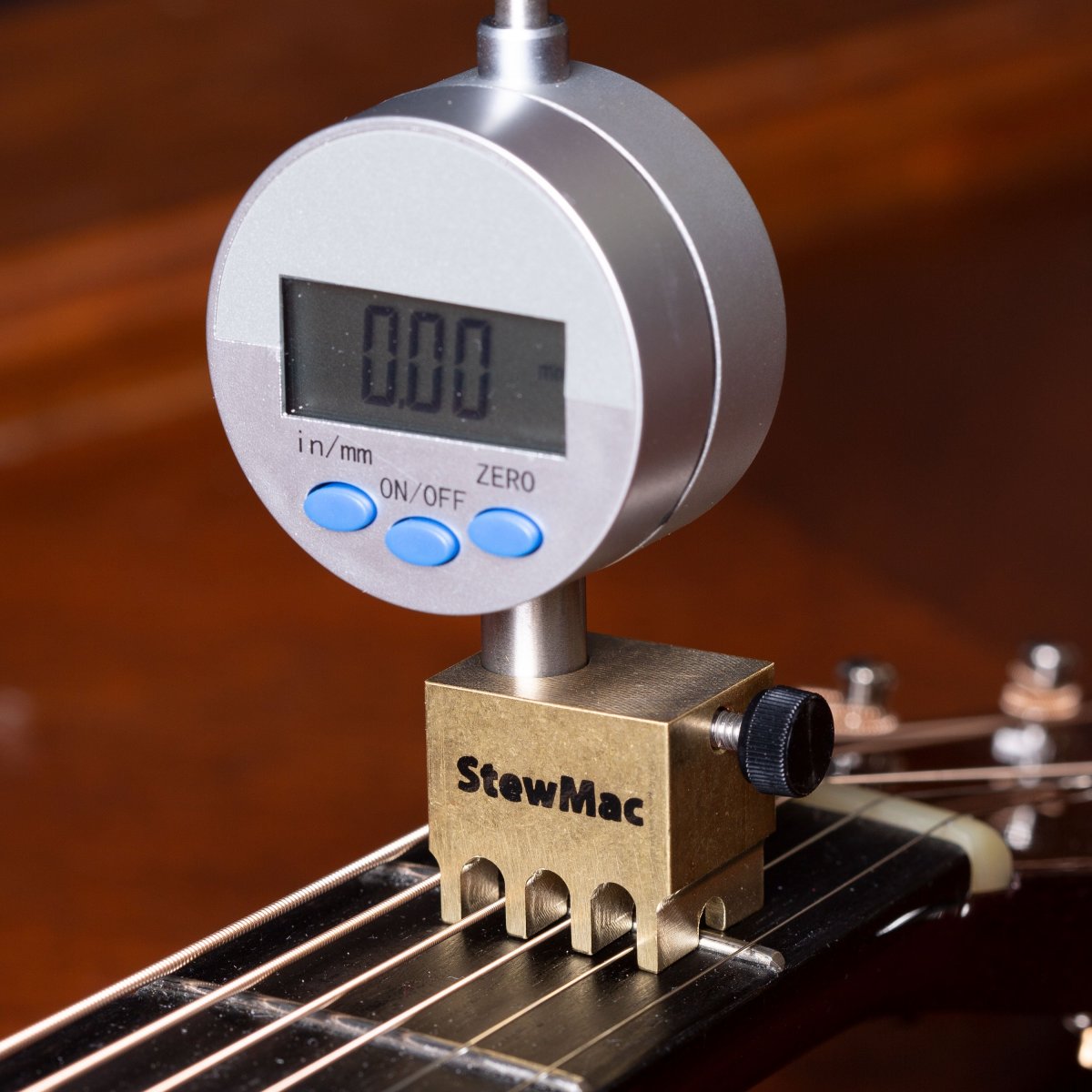

Vi esta herramienta digital para medir la altura de las cuerdas y trastes de la marca Stewmac que está a la venta en Madinter.
La herramienta está muy bien y no quiero con este hilo quitarle mérito. Para nada, es una gran herramienta profesional con un buen trabajo en la pieza de latón.
El tema es que vi que podría llegar a replicarla y creo que para el uso que he de dar he conseguido hacerlo correctamente.

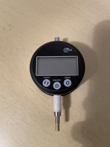

Compre en Aliexpress un medidor digital de profundidad (14€) el cual he modificado un poco para que funcione bien en este contexto:
https://es.aliexpress.com/item/4000860296893.html?spm=a2g0o.order_list.order_list_main.29.a51f194dpXxaTc&gatewayAdapt=glo2esp
33594c8cfd7116aae9f498f8f5679-2855589.unk

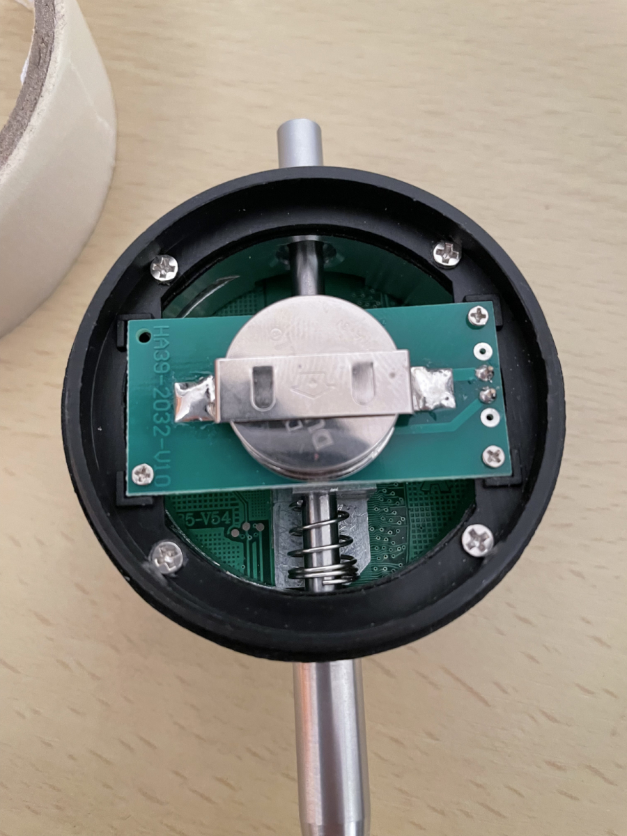

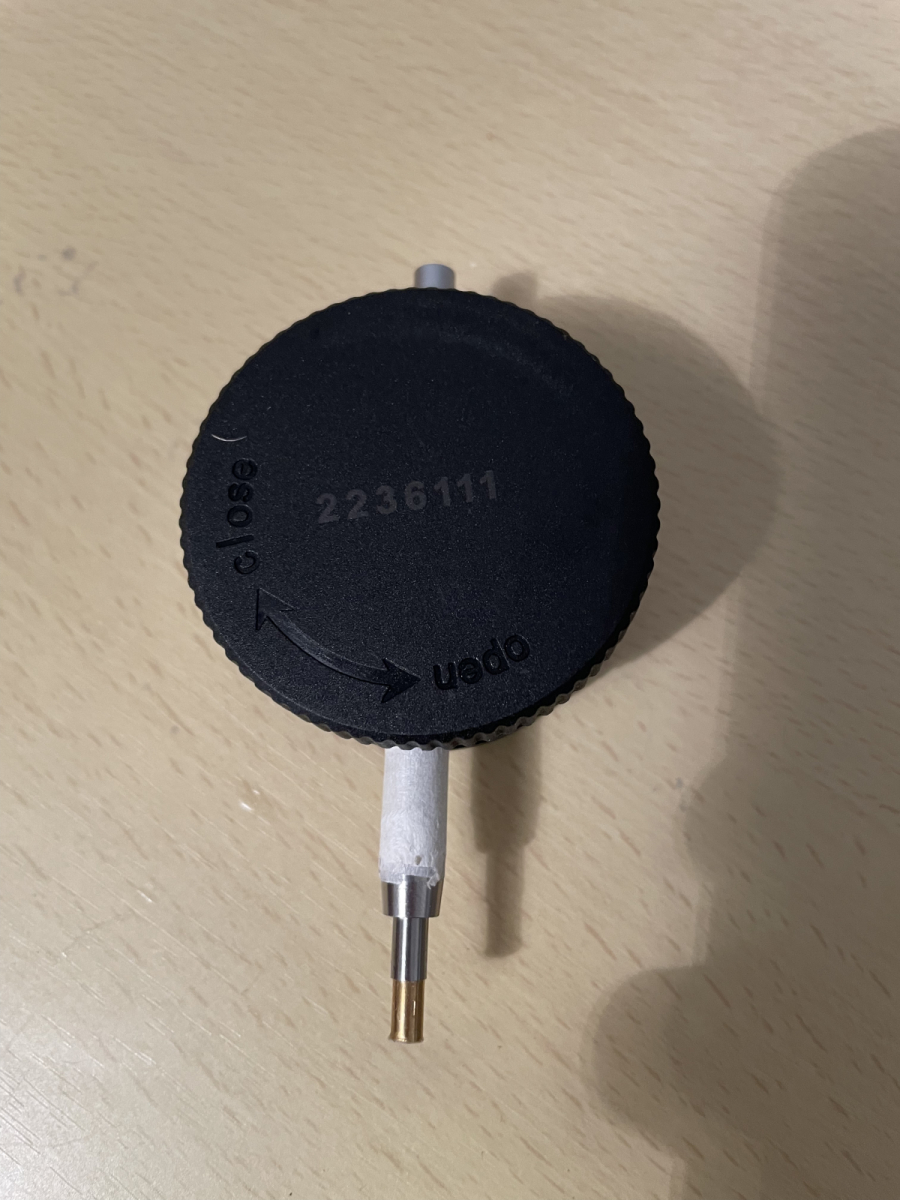

En concreto modifiqué el eje medidor para que no tuviera tanto peso y además le puse un muelle para que no cayera tanto por la gravedad y no presionara la propia cuerda así tener una medición real. He de advertir que lo que hago es medir el traste, marcar como "0" ese punto y luego medir la altura de la cuerda. Lo que he querido hacer con esta herramienta es tener una referencia de a qué altura están las cuerdas de mis diferentes guitarras. Para este fin la herramienta me funciona correctamente.
index.php?controller=forum&action=view_attachment&attachment_id=179201
index.php?controller=forum&action=view_attachment&attachment_id=179202
index.php?controller=forum&action=view_attachment&attachment_id=179203

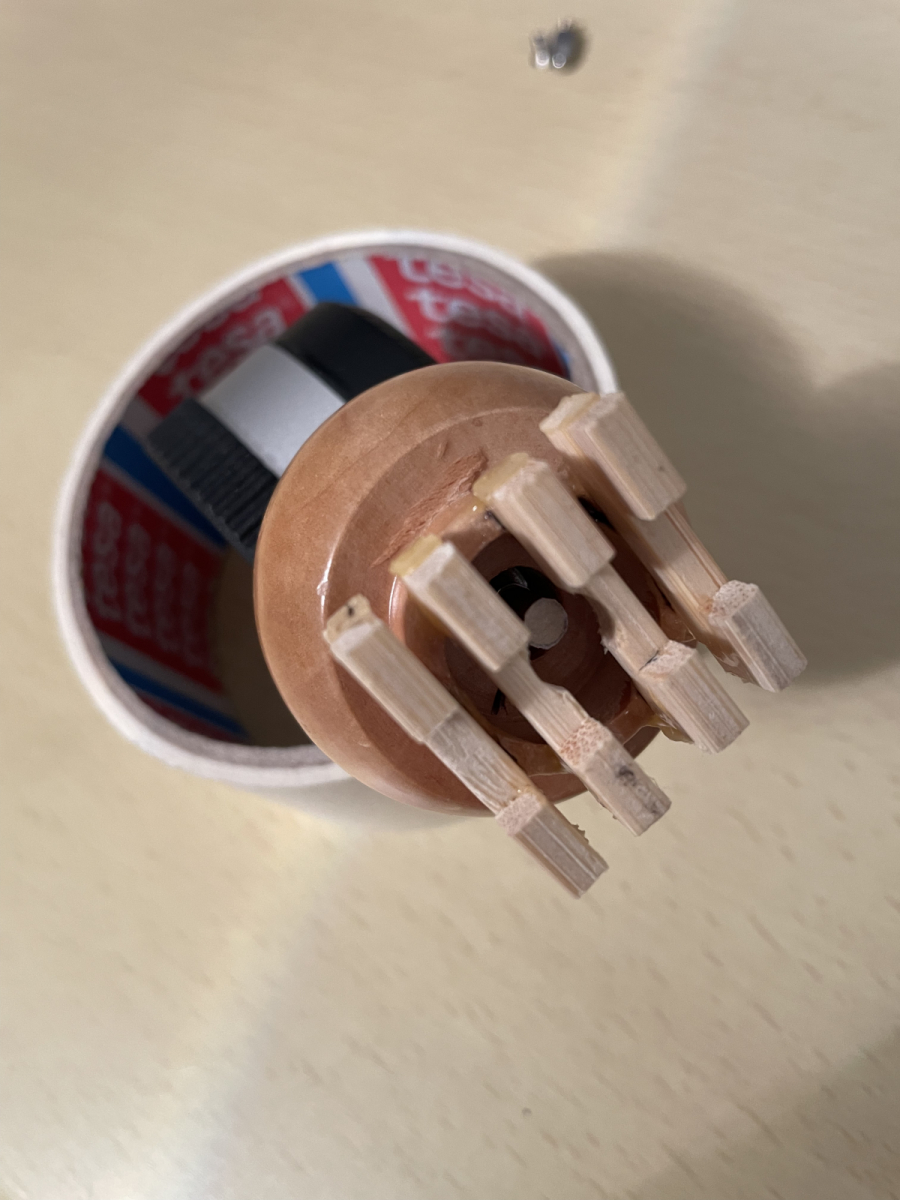

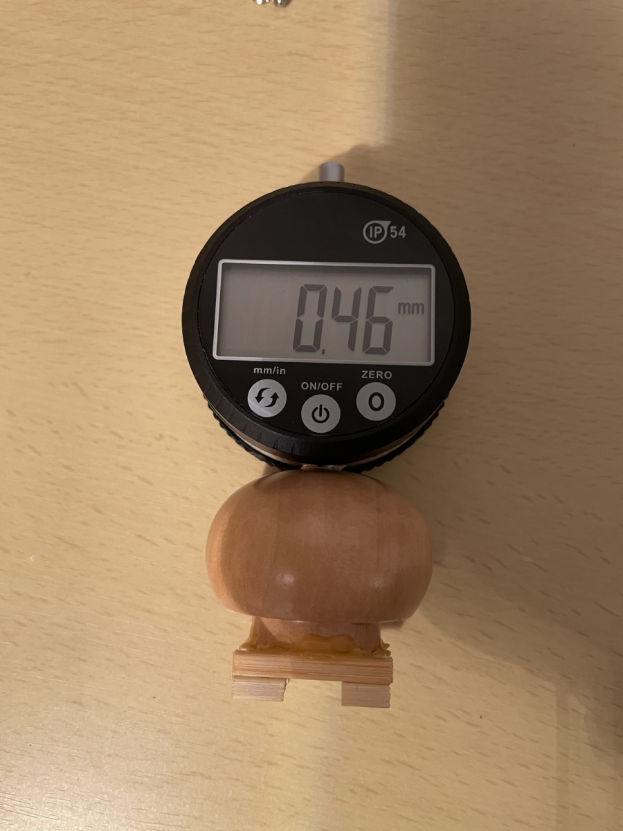

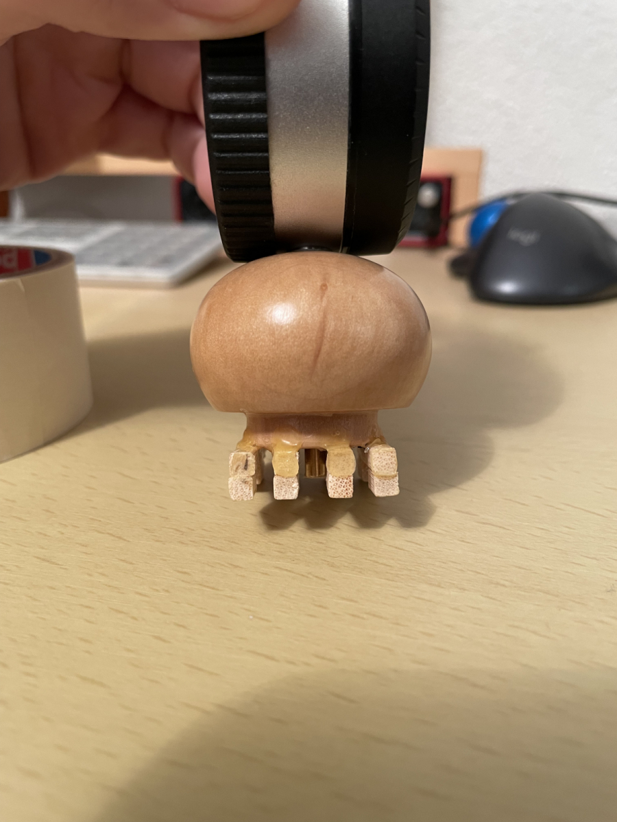

Para poder replicar la pieza de latón, lo que hice fue comprar un molinillo de pimienta de madera en los chinos (3€) y quedarme con la parte superior que ya venía con al agujero centrado y todo de la medida del eje de la herramienta. Luego con unas maderitas del chino (1€) hice la estructura de "railes" que encajan en los trastes y cuerdas:
index.php?controller=forum&action=view_attachment&attachment_id=179204
index.php?controller=forum&action=view_attachment&attachment_id=179205
index.php?controller=forum&action=view_attachment&attachment_id=179206

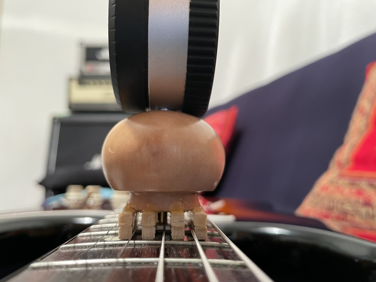

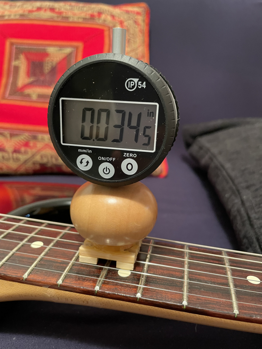

Y aquí la herramienta en funcionamiento:
index.php?controller=forum&action=view_attachment&attachment_id=179207
index.php?controller=forum&action=view_attachment&attachment_id=179208
