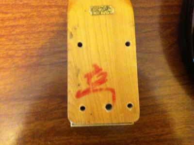

Buenas! Subo el tópic ya que aún no he hecho nada con esta guitarra y estoy pensando en que quizás la mejor opción sea comprarle un másti.
Alguna idea de donde puedo hacerme con uno que me vaya bien por medidas y disposición de agujeros?
O me saldría más barato cambiar trastes?
Mil gracias!

Pero tío, si esos trastes están enteros... un pequeño nivelado para quitar las marcas y a funcionar...
Yo no me planteaba comprar un mástil, no son baratos... menos si quieres un mínimo de calidad y las compatibilidades con ibanez es otra historia...
Los trastes, según veo en las fotos, no hay que cambiarlos para nada... el que te dijera que sí estaba echando cuentas ya :D

#14 Es que tiene unas muescas en los trastes que no se aprecian bien. Que la verdad... no se como se hicieron. Aisss.. no se. Es una guitarra que guardo porqué es la primera guitarra "seria" que tuve. Ahora solo la utilizaría si grabo algo más cañero en casa. :)

Coincido con Tariu, con las fotos que he visto, con un simple renivelado-coronado la tendrías como nueva.
Tienes más traste que todas mis guitarras juntas...

Haz caso a Tariu que es un maestro, esos trastes con un buen nivelado te duran tela aún, llevasela a un buen luthier que esa guitarra aún tiene muchisima vida tal como esta.

Por las fotos la verdad es que no se ven los trastes muy gastados. Con un replanado sencillo te quedarían como nuevos. He visto varias EX de los 90 y la verdad es que molan mucho. La electrónica se puede mejorar, pero está razonablemente bien.
También te digo, cualquier trasteo se puede solucionar. Primero haciendo un buen ajuste de alma y de altura de puente, y si persiste, examinando los trastes. Contáctame si tienes dudas! Un saludo.
