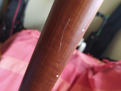

Buenas compañeros! Me di cuenta que, no se como, pero le hice un rayón a mi guitarra en algún momento, imagino habrá sido por cogerla del mástil con alguna otra cosa en la mano, llave o cables, etc. Es una Sire S7 con mástil de arce tostado. ¿Alguien sabe alguna manera de repararlo o disimularlo?
Gracias de antemano.

Si es barniz, con una lija fina y puliendo se va. En el caso de que no sea muy profundo el rayon, ya que los mástiles no tienen una capa muy gruesa que digamos

Yo para los golpes en el mástil, lo que hago es limpiar bien la zona, rellenar con pegamento epoxi de dos componentes, y luego lijar hasta igualar, y con un poco de lija al agua al final lo dejas niquelado.

Dar cera y pulir cera, déjate de epoxis
Las hay de color que ayudan a disimular el arañazo.

No parece muy profundo no? Se nota mucho al pasar el dedo? Se queda atrancada la uña al pasar suavemente?
Yo tampoco recomiendo epoxy o similar para esto, el mástil tiene pinta de no tener acabado o tener un acabado satinado muy suave. Tu mejor opción es una lija muy fina o la cera.
Suerte!

Ya la llevé al luthier! Gracias por sus respuestas
