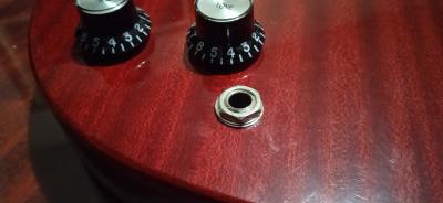

Al conectar el cable al plug de entrada esté se hunde y queda dentro de la electrónica (independiente si el cable está el "L" o tan solo con tocarlo)
¿Que me recomiendan para poder solucionarlo?

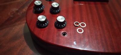

Si es una tuerca y dos aros metálicos, ajuste la tuerca del jack pero aún estando bien ajustada al conectarlo se vuelve a hundir dentro de la guitarra

#4 Cada vez que lo conecto el cable se suelta y mete el plug a la electrónica

Sube una imagen. Es confuso.

#7 La tuerca esta aislada o la rosca del jack esta aislada, tienes que buscar otra tuerca o cambiar el jack, dependiendo cual sea.

#9 Muchas gracias, lo más seguro es que tenga que cambiarlo ://
loid
por el 21/01/2022
#11 Pero descarta e intenta primero con una tuerca mas pequeña, para que no tengas que desoldar el jack completo.
