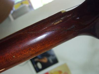

Hola a todos y perdonarme por las molestias que cause, tengo una Framus 5/96 una Texan del 62 y el mastil tiene una grieta que no parece muy profunda, os adjunto una foto, mi idea que no se si es correcta es el inyectar cola blanca o Titebon y colocar unos gatos hasta que seque y despues lija hasta igualar y posteriormente barnizar, que opinión teneis a esto
Gracias

hay varios post donde realizan una reparación similar ( busca alguno de el " rubio", merece la pena que los veas ) , yo lo primero destensaria las cuerdas , ( que veo que siguen puestas ) y como primera opcion no esta mal , pero recuerda que una mala reparacion al inicio , puede tranformarse en una complicacion al final . una vez encolada ( algunas colas te aseguran que se romperán antes por otro sitio que despegarse ) ten paciencia para colcoar de nuevo las cuerdas . Para ese procedimiento ademas tendras que preparar un par de tacos de maderas que se ajusten al mastil para que la presión al poner los gatos sea uniforme , y no abuses de cola .( porque pongas mucha no va apegar más) y si vas a tener madera separada.
suerte y ya nos contaras

Gracias lo buscare y por supuesto para repararla quitare las cuerdas que me da la impresion que tienen muchos años por el oxido y que se parten con demasiada facilidad
