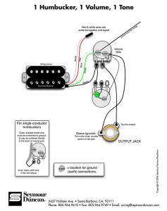

3.- Puedes reutilizar la pastilla que trae.
¿Que problema tiene? o porque no la usas?
Si hace mucho ruido, quizas sea tambien por la circuiteria que trae.
te dejo un diagrama de como hacer una circuiteria para una pastilla.

-Lo que sucede es que como ves la pastilla está también oxidada, además desconozco si aun funcione.
-Ese diagrama me ayudará mucho :)
