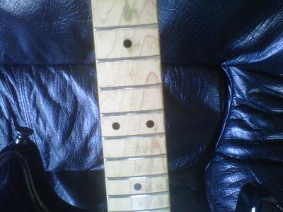

Hola compañeros.
Os posteo porque tengo ciertas dudas acerca de un tema.

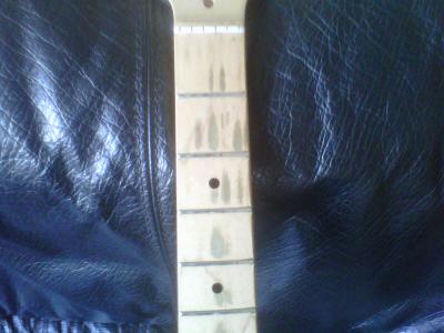

Tengo una Squier Stratocaster de gama baja (250€). Tiene 7 o 8 años de uso (mucho uso, diario, conciertos, ensayos). El caso es que el diapasón tiene madera como podrida, y está muy sucio. Los trastes están bien. Quería saber si hay manera de limpiar primero, para después intentarle devolver el tono normal de la madera, sin esos ronchones de "madera podrida", y un poco el brillo original.
Muchas gracias de antemano!^^

Hombre, por Dios... Eso no es madera podrida, simplemente se ha ido desgastando el barniz, y la grasa de los dedos ha penetrado en el poro de la madera oscureciéndolo. Tú no sabes lo que tienen que currar los señores de Fender para darle ese "acabado" a las Relic y las Road Worn. Hay soluciones para volver a darle al diapasón aspecto de nuevo; pero, o no son fáciles, o no son ni buenas ni duraderas . Yo creo que ese aspecto le imprime "caracter" a la guitarra; mucha gente lo consigue a base de dremell... tú puedes presumir de haberlo conseguido con los dedos.

y para limpiar el diapason? que uso? vi por ahi de gente que usaba gasolina de zippo y nosequé mas.. pero me gustaría una opinion mas concreta.
como puedo evitar que se sigan formando estas marcas de sudor?^^

No se si sirva, el arce es muy delicado y la mayoría de los productos no son para el arce, son para el palo rosa así que ten cuidado porque puedes acabar con el arce todo oscuro si no sabes que ponerle.
Mejor dejala así, se ve mas "vintage"

Hola, el acabado que desees puede buscarse... si es gastado con un relic ( envejecido artificial ) o así , de manera natural, si eso no te satisface puedes devolver el aspecto original a tu diapason.
La forma de evitar en lo posible este envejecimiento , seria mantener lo mas limpio posible el diapason ., y no usarlo tanto .... lo malo es que ambas cosas son dificiles de hacer, la segunda mas.
Con un barnizado , previo lijado de este diapason , ha de quedarte estupendamente bien, si no lo haces tu , un profesional puede hacertelo, el precio ya es otra cosa que no creo que merezca la pena comentar.
La verdad es que ultimamente son muchos los amantes de las relic... muchos otros son detractores, pero quizas lo mejor es tratar de tener la guitarra como a cada cual le parezca.
Me parece observar que algunos trastes estan desgastados, si es así , puedes hacer un planeado de diapason y un cambio de trastes, te quedara genial, y ya puestos planteate un posible retoque de radio del diapason, particularmente tengo alguna guitarra con radio descendente, y va bien.

Si no me equivoco, el compañero Frasco decia que para limpiar esas manchas, lo mejor era amoníaco rebajado con agua.
Después si lo ves oportuno, un poco de lija superfina y varias capas de algún barniz o laca transparente.

Lijar el diapason seria una opcion que tendria que incluir reentrastar, asi que le tienes que quitar los trastes, pasarle el taco de radio con lija y volver a entrastar y renivelar...como que eso no suena optimo vd?
Asi que esos concejos no te los sugiero...como ya te han mencionado, Agua con amoniaco, en un trapo de microfibra es lo unico que pudieras hacer para sacar la grasa del poro del arce.
Es lo unico malo del arce que para tener un "tacto" agradable a madera, se necesita un lacado muy finito, pero surgen esta clase de situaciones, para evitar esta clase de situaciones, tendrias que dar un lacado mas gordo y obviamente se evitaria todo eso, solo que se pierde el tacto natural de madera y terminas tocando un plastico en el diapason...
A mi opinion y muchas opiniones que ya has visto, esas manchas son "la vida" de la guitarra!!! Por respeto a tu guitarra se dejarian...pero ese es tu gusto
