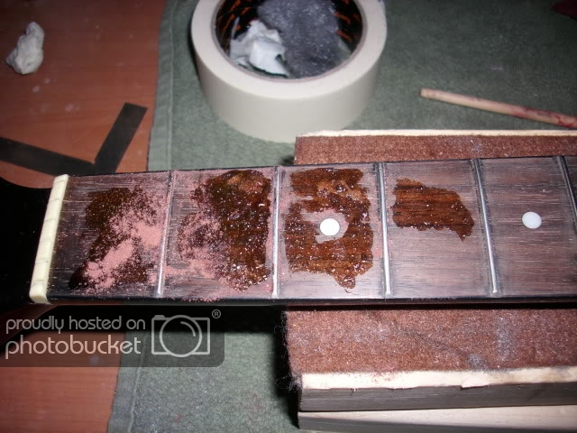

Puse en los surcos palorrosa y superglue

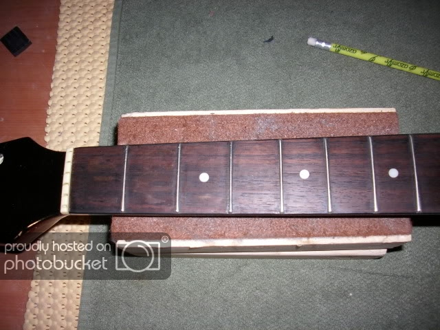

He lijado, pulido y encerado el diapasón,y he renivelado/recoronado los trastes,no es necesario el recambio de ninguno por ahora,aguantan otra temporada más
Me queda montar las cuerdas y ajustarla,todo parece que va en orden :brindis:

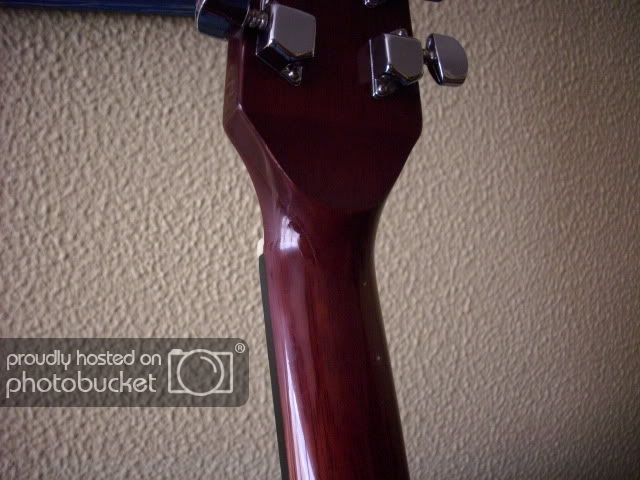

Bueno pues ya está,la fractura quedó bastante bien disimulada

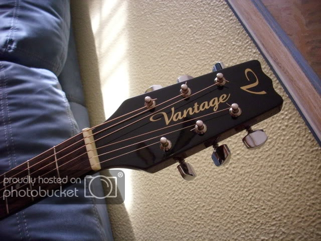

Y tras un poco de limpieza general y montaje
Incluyendo un strap

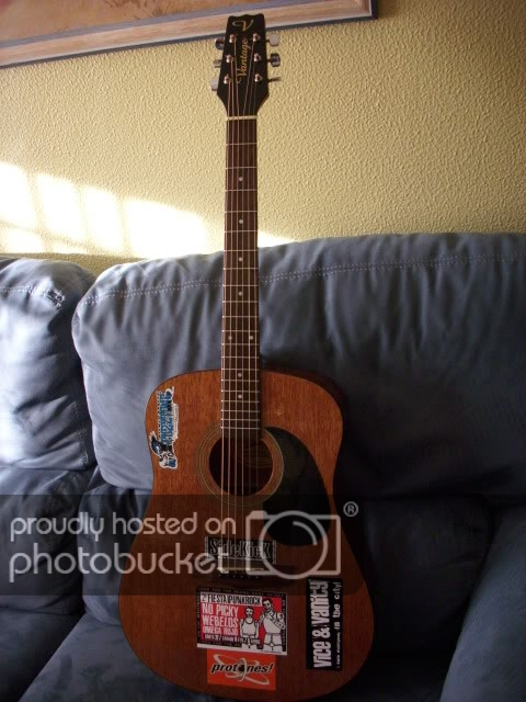

Pues nada, lista para seguir tocando
No es una Martin pero es una guitarra que muy útil,y para pasar buenos ratos entre amigos

Una consulta, el superglue que tu utilizas es cianoacrilato o epoxy??
Y otra cosa, tu lo que haces es primero colocar el superglue en los surcos y luego le colocas palorroja, verdad??
Raúl
por el 04/01/2011
Cianocrilato sí :ok:
