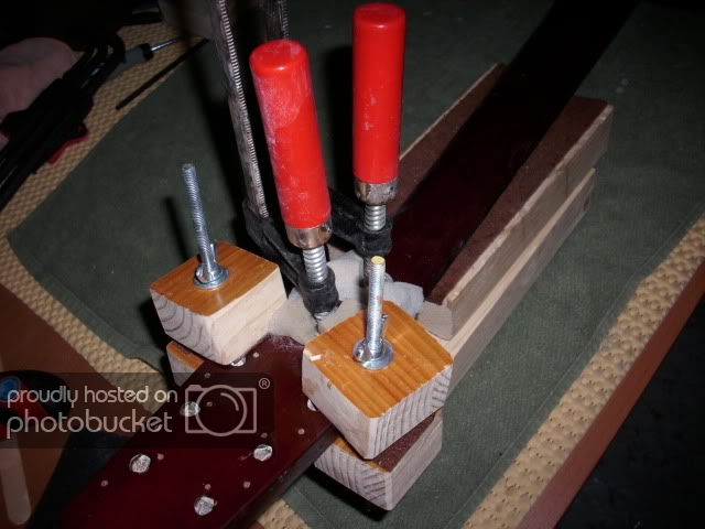

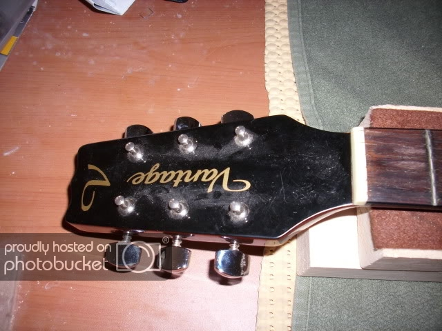

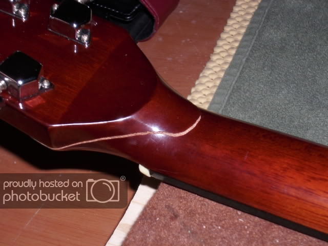

Otro post a mayores de rotura de palas y retoque en acústica.Una acústica de un amigo....Hay varias cosillas para hacerla tocable de nuevo.El problema principal es la pala
Una vez pegada imagino que no hará falta más que limpiarla y pulirla un poco ya que el poli que lleva no está mal de todo

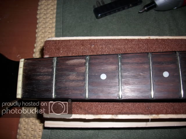

Y bueno presenta bastante desgaste de madera en los primeros trastes así como surcos de uso...Habrá que ponerse poco a poco a la labor :trabajo:

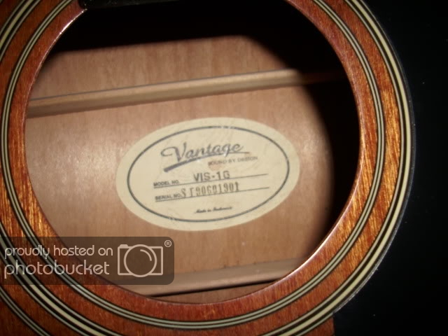

Aflojé el alma ya que el mástil de la pérdida de tensión estaba barrigudo de la pérdida de tensión.La guitarra es made in Indonesia

El desgaste del diapasón es como hundido, verdad? Como tienes pensado repararlo?
Espero con ansias algunos resultados!
thaddeus666
por el 20/12/2010
Yo tambien me apunto para ver la reparacion de esos "pequeños surcos" :)
Raúl
por el 20/12/2010
Sencillo,polvo de palorrosa,supergluglue y lijado :ok:
nicozappa
por el 20/12/2010
Claro. Yo pensaba que también le ibas a quitar todos los trastes, ya que dan pena de lo hundido de que están. Luego ahí tapamos todo los imperfectos del diapasón, lo lijamos por completo y volvemos a colocar los trastes.
Yo si quitaría los trastes, esas endiduras son bastante profundas, y el desgaste se nota bastante en todo lo que se ve en la foto...hay que pasar el taco después.....Rulo planteatelo asi, pa ti no es currele quitar 4 trastes

Coincido con el Rubio,una pasada de taco le viene cojonudo.Bye compañero.:saludo:

No creáis que son tan profundos pero bueno dependiendo de cómo lo vea voy a ponderarlo,me pasó lo mismo en una Strato y al final renivelé y perfecto aguantan otra temporadilla :ok:...De momento vamos con el primer pasito,encolar , gatos y a esperar

Hola, podrias decir que pegamento utilizaste para esta herida. A mi se me estropeo una acustica de cuerdas de metal y me canse de llevarla a reparar y siempre se agrietaba nuevamente. Saludos.
Raúl
por el 25/12/2010
Cola titebond y gatos :ok:
