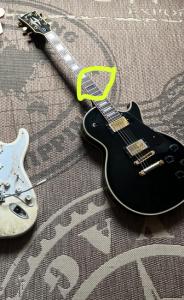

Buenas a todos!
Hoy me he percatado que el otro día ensayando se me cayó un Inlay del diapasón de mi Orville By Gibson del 91.
Quería pediros consejo por si opináis que es algo que podría intentar reparar yo o por si el contrario es algo que debería llevar a un Luthier.

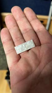

Como veis (adjunto fotos) el Inlay está completo, no se ha roto en sí, solo se ha despegado.
En caso de que creais que la reparación es sencilla, igual podéis aconsejarme que tipo de pegamento debería usar.
Muchas gracias a todos por adelantado.

Límpia bien el hueco del diapasón con gasolina de mechero. El interior del inlay con un poco de alcohol. Un poco de cianocrilato en cada esquina, cinta de carrocero para presionar y listo.
No tiene más misterio.

Puedes pegarlo con varios materiales:
- Loctite (yo a diferenica de una gotita en cada esquina, le daría más...(Limpia siempre bien la zona con alcohol y en la zona de pegado, pásale una lijita para que agarre bien)
- Resina epoxy
- Pattex extreme
dale un poco de cera al inlay por arriba y también a la madera del diapasón para que no agarre el pegamento que se te escape. Colocas en inlay en su sitio y le pones encima papel de hornear. Le pones un trocito de madera fina, de más o menos 2 mm de grosor o menos y aplicas fuerza con una cejilla por ejemplo, y lo tienes....
