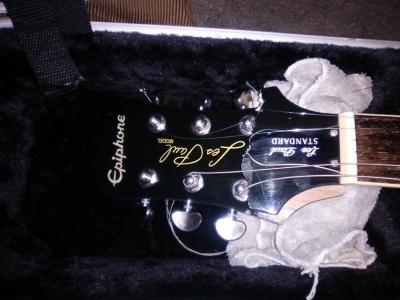

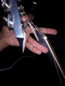

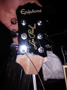

Que tal amigos, antes que nada le pido por favor al editor que si este post no va aquí por favor moverlo, lo he querido poner en el taller pero no supe como, y bueno, me encuentro en un serio problema jeje, la historia es esta: ayer por la tarde después de ensayar mi hermano y yo cometimos un feo accidente donde por error tiramos al suelo la guitarra de nuestro otro guitarrista y se le rompió el clavijero, ya hable con mi luthier de cabecera y me dice que sin problemas lo puede reparar pero mi pregunta real es si después de repara la guitarra servirá y quedara bien o si tendrá alguna deficiencia, si afecta al sonido o si después de tiempo necesitara alguna otra reparación o algo por el estilo, si a alguno de ustedes le ha sucedido este horrible accidente me gustaría saber sus experiencias, cualquier información, sugerencia o comentario me servirán muchísimo, gracias!

Lo más probable es que quede bien, por cómo se ha roto parece que simplemente el "scarf joint" ha dado de sí al caerse, que es donde se unen las dos piezas que forman el mástil de las Epiphones modernas así que lo más probable es que casi ni se note la rotura cuando te la devuelvan. Dentro de lo que es partir la pala es un caso de lo más ideal, suponiendo que hayas guardado los cachos que saltaron aparte del clavijero en sí.

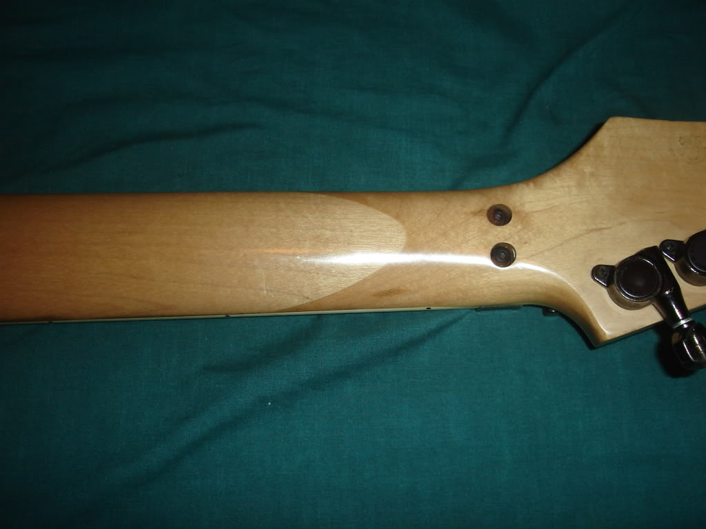

En esta foto se puede ver la unión de la que hablo en un mástil de dos piezas:

Tienes razón, al parecer se trata de eso, aunque en la foto que subí de la guitarra se ve que es mas arriba, incluso es parte del clavijero, si te das cuenta la tapa del truss rod se ha roto un poco, y al quedar muy delgada la parte rota mi preocupación es que haya suficiente superficie para que se pueda trabajar la reparación, creo que fue un poco más arriba del scarf joint, a menos que esta guitarra lo tenga un poco más arriba, desconozco de se que año es pero no creo que sea más vieja del 2010

#7 mira jeje, encontré esta imagen en google y al parecer si tare el scarf joint más arriba, se aprecia en la imagen la diferencia de las dos piezas, incluso estoy casi seguro que cuando mi amigo compró su guitarra traía esa misma estampilla de "made in china"
