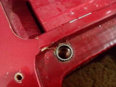

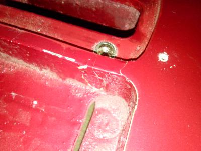

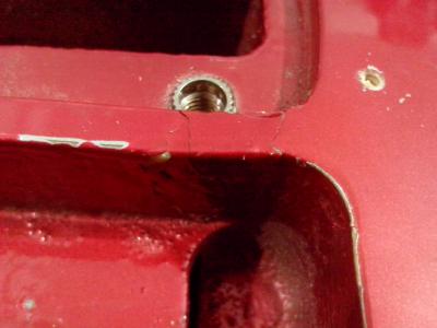

Buenas Buenas amigos de la guitarra, mi consulta es porque mi stratocaster tiene una fractura en la base donde se sostiene el pivote superior, esto hace que el puente quede diagonal.
Quisiera saber con que la puedo reparar, me han dicho que con resina epoxica y tambien me han dicho que con fibra de vidrio, creo que lo ideal seria quitar la quebradura, limpiar la zona y reconstruir la parte.
Sus consejos seran bien agradecidos.
Tariu
por el 08/02/2014
Verdaderamente lo ideal es lo que tú dices... sacar el inserto, fresar la zona, rellenar con madera (algo más dura, porque esas grietas suelen aparecer sobre todo en tilos y maderas más blanditas) y reconstruír la zona de nuevo, agujero... y meter el inserto...
Así desde luego es como sabes que va a quedar perfecta, porqu en esas grietas tan finas y demás es muy difícil infiltrar pegamento, y con epoxi superficial no estás habiendo absolutamente nada...
ya depende del nivel de herramientas y conocimientos que tengas para embarcarte, pero la mejor opción siempre va a ser sanear
