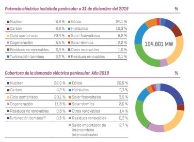

Una consulta, de esa potencia instalada, ¿ de cuanto dispones cuando quieres? porque sol a la noche no hay, y viento hay cuando hay, tampoco me parece un dato relevante para este caso.
index.php?controller=forum&action=view_attachment&attachment_id=164591
Respecto a la nuclear, si generamos un 6,8 % pero demandamos un 22% (datos del 19, si se importa energía eléctrica generada con nucleares que a lo que se refiere el compi, la nuclear no se transporta no.

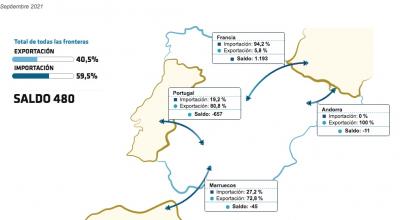

Y respecto al balance energético, se importa más de lo que se exporta....no se si esto significa que necesitamos algo de "fuera"

Tú mismo te has contestado. Depende del sol, el viento y la situación de los pantanos. Es difícil de saber exactamente, Red Eléctrica tiene científicos trabajando en la estimación de la oferta y la demanda. Son gente muy prestigiosa a nivel mundial. Y esto es importantísimo, porque en cada momento hay que producir casi exactamente lo que se consume, si no la red eléctrica se va al carajo.
Hay que leerlo de otra manera. El 6.8% de la capacidad total representa el 22% del uso diario, que es una especie de media, porque no usamos toda la capacidad a la vez.
Usamos alrededor de 1/3 de la capacidad total por varias razones, principalmente que no sabemos si habrá viento, si va a haber un escape en una nuclear, o si el precio del gas se va a poner por las nubes.
No necesitamos nada de fuera. Pero si en Francia hace viento, es más barato comprar lo que le sobra a Francia que comprar gas aquí para quemarlo. Y ellos hacen lo mismo. Estar todos conectados es una ventaja enorme, permite optimizar la planificación muchísimo.

Nucleares, generamos el 6,8 de 104: unos 7
Pero demandamos el 22 de 40 que son unos 8..... algo de nuclear entonces importamos? (cálculos a ojo)
Energía
esos datos que son:
exportamos el 40% de la generada?
importamos el 50 de la consumida?
es decir: 40% de 104: exportamos 41
60% de 40: importamos 24
O sea que en balance global exportamos energía? no encuentro el dato pero tenía en mente 8GWh de importación resultante.....
Síii, eso he entendido releyendo.

No necesitamos nada de fuera. Pero si en Francia hace viento y aquí no es más barato comprar lo que le sobra a Francia que comprar gas aquí para quemarlo. Y ellos hacen lo mismo. Estar todos conectados es una ventaja enorme, permite optimizar la planificación muchísimo.
Lo he redactado mal: sería "si en Francia hace viento, es más barato comprar a Francia lo que sobra que comprar nosotros gas para quemarlo".
Toda la electricidad se tira a la red eléctrica junta, y no se puede separar por origen.
Pongamos el escenario anterior, comprando electricidad a Francia porque allí hace muchísimo viento en un momento dado y la vende barata. Lo que le estamos comprando en cada momento depende de su "tarta" de producción. De cada kW que compramos igual el 25% es nuclear, 31% eléctrica, 16% solar,... Es lo más parecido a una atribución que se puede hacer.

#138 bueno se te ha entendido, igual por leerte mal juasjuas. Muy aclaratorio este debate. Yo también era de los que repetía que necesitamos a las nucleares francesas....y todavía si buscas titulares, se entiende eso.
Luego el tema es más complicado, porque cuando amanece más al este aquí no, igualñ hay un pico y de repente importamos nuclear francesa, pero luego se les exporta y el balance se iguala........al final, esta claro que los datos globales son los que hay que mirar.
Muchas gracias de nuevo.

Los periodistas y sus titulares, así como fotos de pié son para dar de comer a parte.
Claro, importas mucho, pero parece que exportas más (o parecido), por lo tanto si haces el balance....no es tan grabe....
