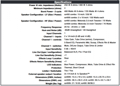

- En cuanto los "picos" el fabricant creo manifiesta que son (2 ciclos) a 400 Watios a 8 ohmios y 725 Watios a 4 ohmios (ver imagen de especificaciones)

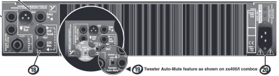

- En el maual de usuario el fabricante dice que todos los conectores de salida están conectados en paralelo. Tiene dos conexiones de pantalla externa de 1/4" y una conexión Spealkon ( Ver imagen de conexiones externas posteriores)
- La pantalla interna del combo está conectada de forma interna (no está conectada por la parte posterior)
- Información complementaria: La conexión de una pantalla externa por la parte posterior del ampli no anula a la pantalla interna del combo, lo he probado a volumen muy bajo con una pantalla 1x15 de 8 ohms.

Por si ayuda adjunto imagen de las especificaciones del ampli, del panel trasero de conexiones y también el manual de usuario...
