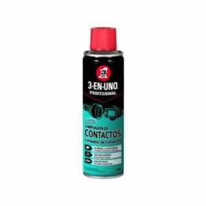

Noise
por el 31/05/2022
Cualquier derivado del petroleo disuelve ese pegamento sin ningun problema, otra cosa es que pueda dañar las superficies dependiendo del material y del producto usado.
El alcohol tambien deberia ser suficiente y producira menos daños a los plasticos y pinturas, aunque costara mas y puede que sea menos efectivo y mas engoroso.
Hace unos dias, retire ese aluminio adhesivo que algunos se empeñan en colocarle en las cavidades a las guitarras, de cualquier forma y manera con resultados discutibles, y debia llevar años alli o las contundentes calores manchegas habian hecho su trabajo, porque el adhesivo era ya una pasta blandengue mas que pegajosa.
Un simple limpiacontactos fue suficiente para disolverlo como por arte de magia.

Prueba a quitar una cinta de doble cara industrial (en vez de poner uno de baja adherencia), de un parket de haya canadiense barnizado, con un limpiacontactos y luego ya me lo cuentas :mmno:
