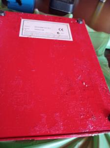

Hola compañer@s. Refloto el hilo por una cuestión relacionada con el tema que me ha surgido. Resulta que tenía mi pedalera guardada durante unos 3 años y por cuestiones varias, no la había revisado. Cuando la he abierto, me he encontrado un panorama dantesco. Resulta que vivo en zona de costa Mediterránea(Alicante), por lo que en los veranos, mi casa se convierte en un horno. Pues bien, al abrirla me he encontrado todos los velcros desprendidos, y los pedales absolutamente impregnados de una repugnante pasta pegajosísima cual vómito de alien. He intentado todo lo mencionado arriba para limpiar los pedales: alcohol, frotar, vinagre, gasolina de zippo, etc... y lo único que he conseguido es aumentar tamaña destrucción a niveles estratosféricos. Salvo el hecho de usar calor, eso me da bastante yuyu, aún más viendo el resultado que el calor ha tenido en el pegamento del velcro. Adjunto fotos para que veáis el culo del whammy. ¿A alguien se le ocurre alguna otra forma de solucionar el entuerto?¿No ha evolucionado nada la cuestión en 5 años?. Vista la experiencia, me voy a pasar a las bridas. Se verán mucho más antiestéticas, pero al menos no tengo que llamar a la teniente Ripley.

Yo uso tolueno para según que cosas...y desde luego no froto...el tolueno para ablandar y luego rasco con un rascador de seguridad con una cuchilla bien afilada....suave y buen pulso...
Probar en zona pequeña no visible

Prueba aceite de bebé (mineral) y un poco de bicarbonato, el bicarbonato hará la función de una lija suave, el aceite además de lubricar para disminuir la agresividad de la "lija" también funcionará como solvente.

Por aportar algo diferente: Lo que yo utilizo en estos casos es alcohol isopropílico y un cepillo de dientes usado (limpio).
Aplicas el alcohol isopropílico y esperas unos segundos a que actúe. Una vez actúe empiezas a cepillar en círculos y por zonas. El pegamento que no se lo lleva el cepillo y queda "dando vueltas" puedes ir limpiando con un trapito de algodón (un trozo de camiseta vieja, etc).

El quita adhesivos va perfecto. Lo tienes en cualquier ferretería.
Mojas un poco la superficie, y luego le das con un trapo viejo. Mano de santo. No le hace nada a la pintura.

Lo mejor para quitar pegamento es el WD40
