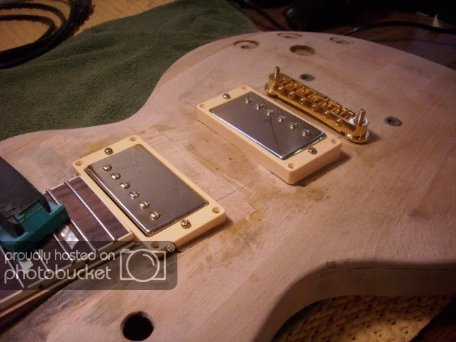

He adaptado el mástille he dado el ángulo que pedía el mástil
Y el encaje es muy bueno
Y he aprovechado para rutear los huecos de las pastillas
Lo próximo anclar el puente con los pirulillos directos a la madera

Ángel
por el 05/08/2011
mola, me apunto. Me gusta bastante tu guitarra, ¿el mastil hace ángulo con el cuerpo o se lo pusistes recto?
Raúl
por el 05/08/2011
Hace ángulo 3º..

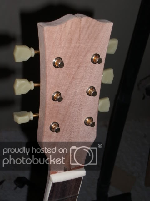

He encolado el mástil
Y la pala tiene forma lespolera
He de montar el resto de cosas para probarla,si todo va bien a lacar

a que te refieres con rutar los huecos de las pastillas??
Raúl
por el 17/08/2011
Rutear = Pasar la fresadora...En realidad es un anglicismo que por manía he adoptado...lo correcto sería fresar
