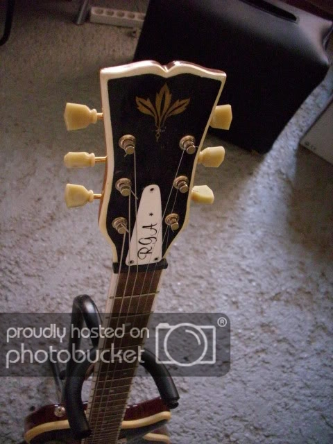

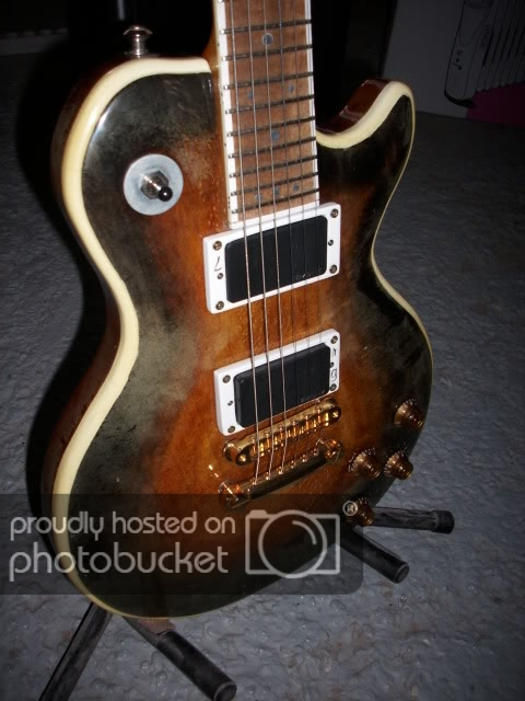

Pues nada,la segunda guitarra que hice cuando empecé en ésto de la luthería por afición,es una guitarra algo más elaborada que la RS,ya me atrevía con los plásticos y tal....Es de 24 trastes y llevaba calzadas unas EMG a las que nunca me he podido acostumbrar :( ...La putada es que siendo una guitarra que fué en su día tocable el mástil es inajustable e inservible. :-(
Nitro crackelada desen :santo:
Pala tipo lespolera
Y bueno ela aquí
hasta que terminó acá
:mrgreen:
Haré un mástil más serio que el que hice en su día,ahora tengo más mo menos conocimientos y herramientas suficiens como para que sea tocable.Tengo arce y palorrosa muy muy secorro así que algo saldrá
He de rellenar con madera al igual que en el precision los huecos de las pastillas creo que me quedaron algo torcidos en su día :baile: :baile: el color del lacado/acabado será solido pero dudo si hacerla en dorado metalizado/azul metalizado...Blanca nuclear y otra duda que me atañe es si hacer la de mástil fijo o atornillado....¿Qué os parece?? Sugerencias y GAS please :wink:

Bueno pues la tengo totalmente pelada ...El trabajo en sí es hacer un reseteo completo,es decir,lo mismo que el precision que arreglé...Reperforar las cavidades para hacerlas correctamente y elo aquí
A la espera del mástil :leyendo:

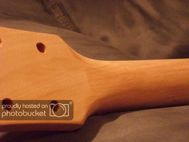

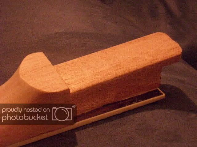

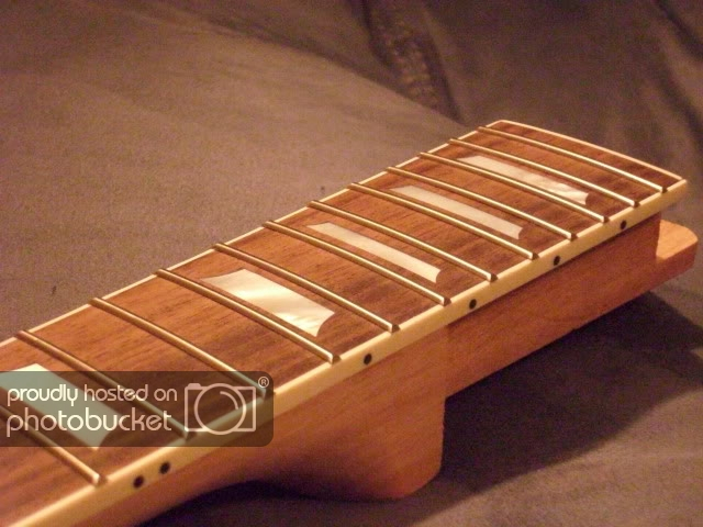

He recibido el mástil 187 lereles...Chico,no sé lo veo muy bien acabado para ser tan barato .La pala viene para que des forma a la puntera
Los trastes son una delicia no pica ni uno,no se ven escalones y están puliditos,no tiene el detalle friki del plástico pero vamos, me da igual.Inlays de madreperla
Es de una pieza de caoba,no de dos como las epiphone y el cuello tira a gordito como las paulas aunque sin muesca
Cejuela de hueso,muy bien tallada,el alma sí es estilo epiphone
Y el zoque lo veo bien,quizá redondearlo un poquito para hacer un molde para la fresadora pero bueno....
