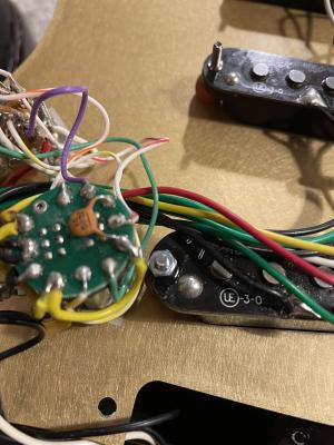

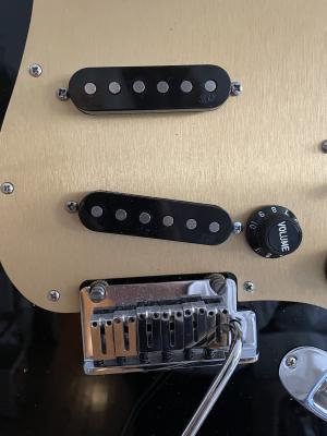

Estoy reparando una Fender Strat American Deluxe del 2008.

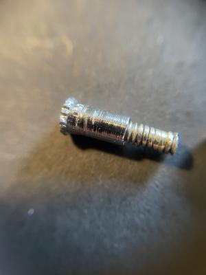

Estaba pasando la electrónica de el golpeador viejo al nuevo y uno de los remaches (mirad las fotos, que quizás no se llame remache) que actúan como tuerca en una de las pastillas ha empezado a girar con el tornillo. Al ser tan pequeña, no había manera de bloquear el giro para acabar de sacar el tornillo, asi que he tenido que acabar de destrozar el golpeador (estaba ya muy dañado) para sacar las pastillas.
Al parecer, la rosca del tornillo tendría algún defecto, ya que estaba atascada en el remache. No ha habido manera de desbloquearlo y al final se ha partido el tornillo.
Ahora necesito encontrar otro tornillo, (que Fender en algún momento sí vendía, pero que ahora sólo encuentro por vendedores extranjeros de eBay).
Pero el problema gordo es que no tengo ni idea de donde encontrar ese remache.
Adjunto fotos, a ver si algún mákina de por aquí me puede ayudar.
¡Gracias!
Editado para subir más fotos. Los daños eb el tornillo los provoqué yo intentando recuperar el remache.

Añado las medidas del remache:
Diametro menor: 3.66mm / 0.144in
Diámetro mayor (el de la cabeza): 3.76mm / 0.179in
Longitud: 7.66mm / 0.302in
Es muy pequeño...

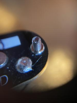

Alvaro
por el 24/10/2021
Bueno, pues ya lo he solucionado. Con un tornillo y tuerca de medidas europeas (los que venden específicos para pastillas son de rosca americana).
Fijé la tuerca con pegamento (similar al Loctite) y parece que aguanta bien.
El tornillo es algo diferente en color y tamaño al original, pero eso es lo de menos.
Las medidas del tornillo y la tuerca son M3. El tornillo tiene 20mm de largo, similar al original.
